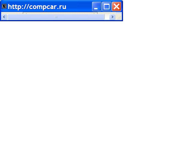

    Нашел первый попавшийся мне на глаза фоторезистор, подключил его к нулевому аналоговому порту Arduino и написал программу регулировки яркости монитора. Потестил на своем домашнем монике очень понравилось и решил для него тоже поставить такое же устойство.
    Очень удобно и не напрягает глаза . В программе реализован порог чувствительности дневного освещения. Также можно ограничить пределы регулировки яркости. Или сделать ступенчатую регулировку.
    Скачать программу для ПК
    Можно без CarDuino оценить пределы регулировки яркости, скачаите демку и попробуйте порегулировать яркость в ручную.

    У фоторезистора более широкий диапазон, поэтому переписал программу под фоторезистор.
    Теперь программа при запуске прячется в системный трей.

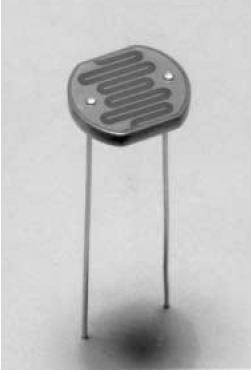

    По умолчанию Re: Автоматическая регулировка яркости монитора
    Я использовал фоторезистор из детской игрушки.
    А вообще нет большой разницы какой резистор использовать, под любой датчик можно код подправить.
