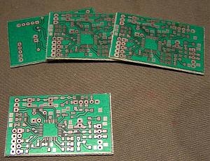

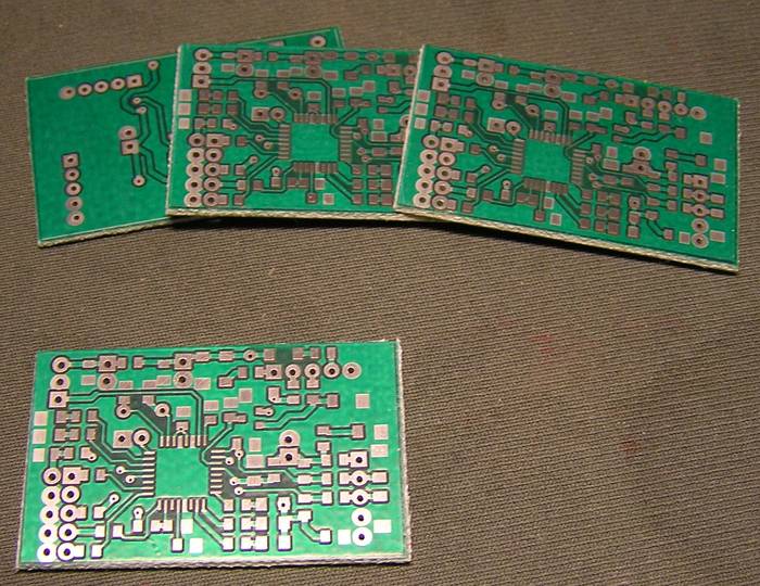

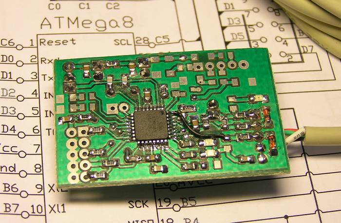

    Мини отчет:
    Дело было вечером, делать было нечего...
    Кирилл (ManagerZ) озадачился выбором девайса типа IR-LINK.
    Вариантов было несколько:
    1. Купить IR-LINK.
    2. Собрать самому девайс, разработанный мной много лет назад, который подключается к порту RS232 и эмулирует работу устройства IR-MAN.
    3. Что-то еще.
    Первый вариант недешев, и не так просто достать. Второй - интересен, но требует наличия ком-порта.
    И тут взор Кирилла пал на страничку проекта IgorPlug2: http://www.swordgreenline.narod.ru/IgorPlug2.html
    Посмотрев внимательно описание девайса и ПО, с каким он может работать, было принято решение сделать универсальный вариант. Т.е. такой, как описан на упомянутой страничке, но с доработками, позволяющими зашить в контроллер свой софт, и использовать как IR-MAN.
    Сказано - сделано. За несколько вечеров была разведена и заказана экспериментальная плата, были приобретены детали. Еще пара дней, и схема ожила!
    Вот внешний вид девайса:
    Подключается к компу через интерфейс USB. Определяется как IgorPlug.
    На сайте можно скачать драйвера и плагин к проге SlyControl. Сама прога доступна тут: http://slydiman.narod.ru/scr/index.htm

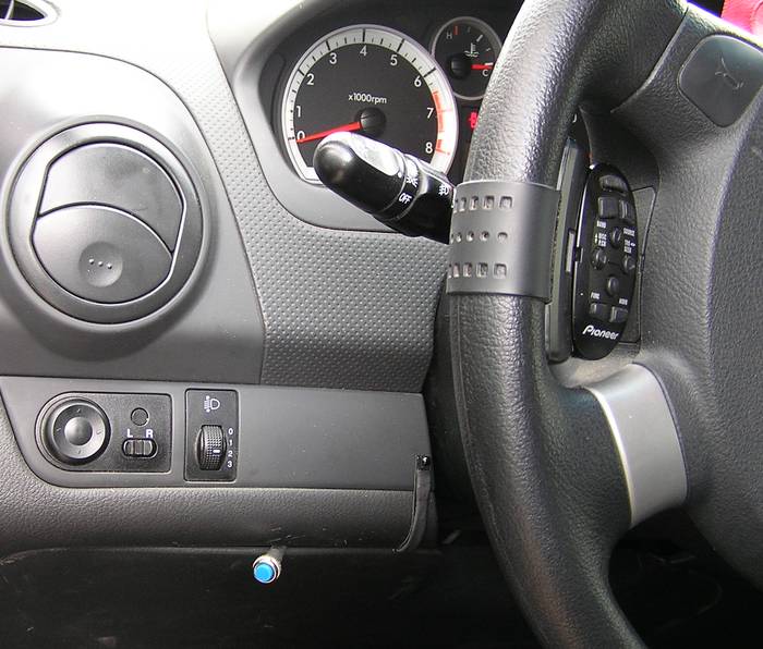

    Сама плата поместилась в нише под рулем за декоративной накладкой, а наружу лишь выведен глазок фотоприемника. Вот так:
