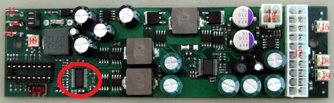

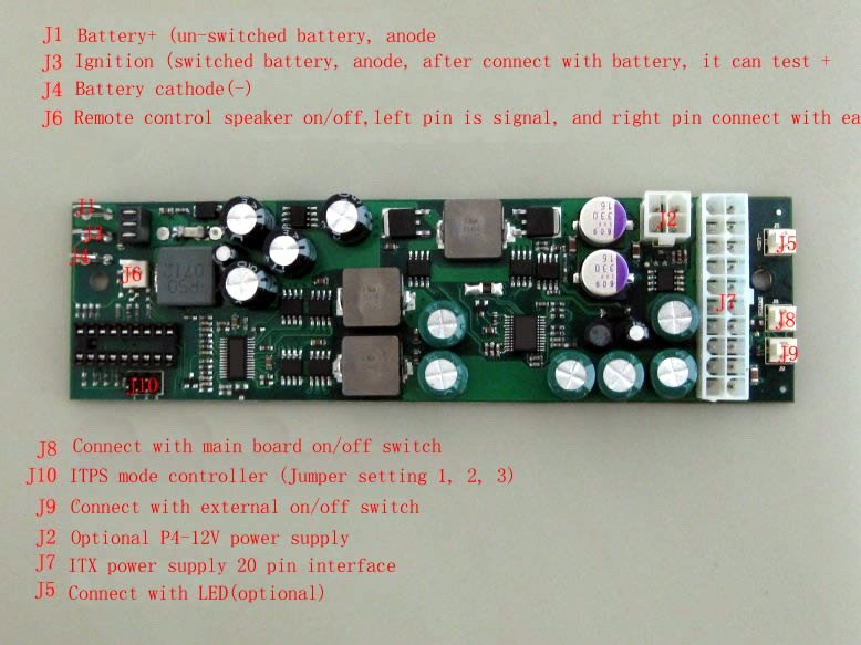

    Схемы нет, но он очень похож на оригинал. Вполне возможно, что цепь 5 вольт решена так-же как и на М2-АТХ.

    Какая маркировка на микросхеме, выделенной красным цветом?

    Микрушка сильно пошкрябана, но сделав серию макрофотографий, удалось часть маркировки разобрать. Что-то вроде ?572AV, во второй строке LM26?2MT. Но может я в чём-то ошибся.
    По умолчанию Re: Аналог М2-АТХ
    То что там LM-ка стоит я помню, а вот циферки забыл.
    Смогу посмотреть не раньше понедельника
