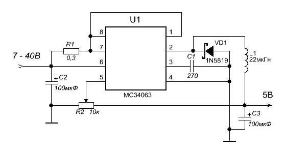

    Что значит фонит?
    Схема преобразователя классическая на микросхеме MC34063
    99% всех автомобильных зарядок сделаны на этой микросхеме
