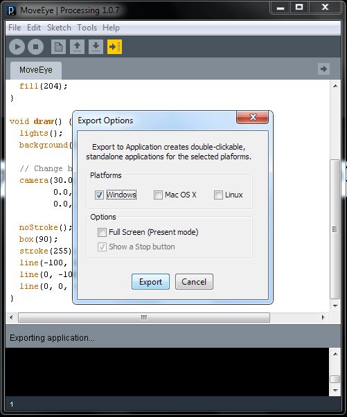

    Ну, создал я скетч, экспортировал его и получил кучу файлов:*.jar, *.jnilib, *.so, *.dll (из перечисленных знаком только с последним ). Интуитивно понятно, что из этой кучи надо собрать экзешник какой-то, наверное, но как и какой?
    Никто часом не разбирался? А то неплохо было бы замутить что-то вроде курсов молодого бойца на эту тему, как это было сделано с Ардуиной...
    По умолчанию Re: Processing 1.0.9
    Все просто, смотри скриншот.
    А вот курс молодого бойца , это хорошая идея

    Скриншот мало помог: у меня версия 1.0.9 - там немножко по другому экспорт происходит, но не суть - важно то, что в результате экспорта образуется папка \applet, в которой в одной куче все перечисленные выше файлы:
    Скетч для процессинга я написал (и он из самой проги работает), но в RR же это не пристегнешь - видимо, надо создать какие-то микоэкзешники для каждой виртуальной кнопки интерфейса фронта (ну или один экзешник наподобие центрифужного: нажал на кнопку скина - ушла единица в одном бите, нажал на другую - ушла единица в другом и т.д...)
    А вот как это сделать из той кучи файлов - ?..
    Экзешник находится в папке \application.windows
    Последний раз редактировалось Chip; 22.01.2010 в 20:39.

    О! Спасибо огромное! Путь к папке не такой - но не суть: главное, прожка действительно испекает экзешник! А уж как из умолчального квадрата Малевича нарисовать кнопки - думаю, разберемся
