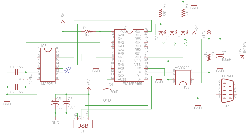

    Помогите плз с упращением схемы (рис. 1)
    Проверьте не выкинул ли я чего нужного ну или лишние оставил Мне кажится еще MCP2515 ненужная тут (рис. 2)
    Мне нужно только k-line.
    Распиновка DB9M:
    J1850 Bus + - 7
    Общий - 1
    CAN(H) - 3
    K Line - 4
    J1850 Bus - 6
    CAN(L) - 5
    L Line+ - 8
    +12 вольт батареи - 9
    Заранее благодарен

    http://www.compcar.ru/forum/showthread.php?t=5947
    всё правильно собирай!,мсп2515 привязана к прошивке,есть 2 прошки,с 1 и с 2мя кварцами,у меня заработала тока с2мя
    а у тебя какой блок в шеви-ниве!?,а то может как я зря ваяеш

    Bosch mp7.0, ну пока еще не начал ваять, детали собираю
