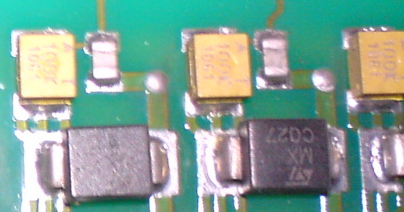

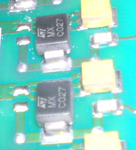

    На некоей плате есть два элемента: один желтенький, другой - черный.
    Желтенький поплавился. Черный дает КЗ, тогда как такие черные рядом дают от 16 кОм до мегоомов...
    На всех желтых надпись 100к, и ниже 1061. Вверху слева стрелочка, справа - как буква Т.
    На черном - ST, ниже МХ, еще ниже - CO27.
    Фото прилагаются, делал телефоном - поэтому такое фиговое качество.
    Помогите пожалуйста опознать их - очень нужно!

    Черные походу диоды фирмы толи ST толи SST.
    Желтые конденсаторы походу.

    Я примерно так и предпологал. Теперь остается номинал конденсатора выяснить. Ну а диод подберу по току и напряжению.
    По умолчанию Re: Помогите опознать эл.компоненты, плиз
    Фото кондеров размытое и не видно последнюю цифру
    Продвинутый Аватар для KonTur
    12.02.2009
    61
    326
    284
    Я в первом посте писал
    Керамика на 0.1 мкф?

    Выпаял дохлые элементы, и рядом стоящие здоровые.
    Здоровые элементы:
    Желтый элемент дает сопротивление 1,8 Ома, емкость - бесконечность.
    Черный элемент дает бесконечное сопротивление в обе стороны, и емкость 0,35 нФ.
    Дохлые элементы:
    Желтый дает сопротивление 0,5 кОм, и емкость бесконечность.
    Черный элемент дает КЗ по сопротивлению.

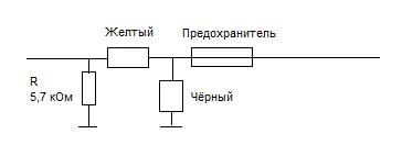

    Схема подключения:

    Покопавшись в справочниках и каталогах, склоняюсь к тому, что желтый элемент - это варистор от EPCOS. Но не нашел похожего по обозначению. Плата примерно 8 лет от роду - система обозначений у EPCOSа могла и поменяться...
    Черный элемент - transient suppressor diode bidirectional, но у STM я также не нашел в каталогах похожих обозначений.
    Буду признателен, если у кого вдруг найдется таблица по соответсвию старых и новых обозначений этих двух фирм.
    Ну не писать же им в самом деле...

    Судя по схеме , то диод защитный от переполюсовки питания
    Желтый 100% не кондер, маркировка на варистор подходит, только в схеме он как то не напоминает варистор

    Схему я рисовал понятно дела не зная еще что за элементы.
    Мне бы характеристики на эти две фигулины бы - аналог подобрать. а дальше - можно хоть и выводные припаять, лишь бы работало нормально.
