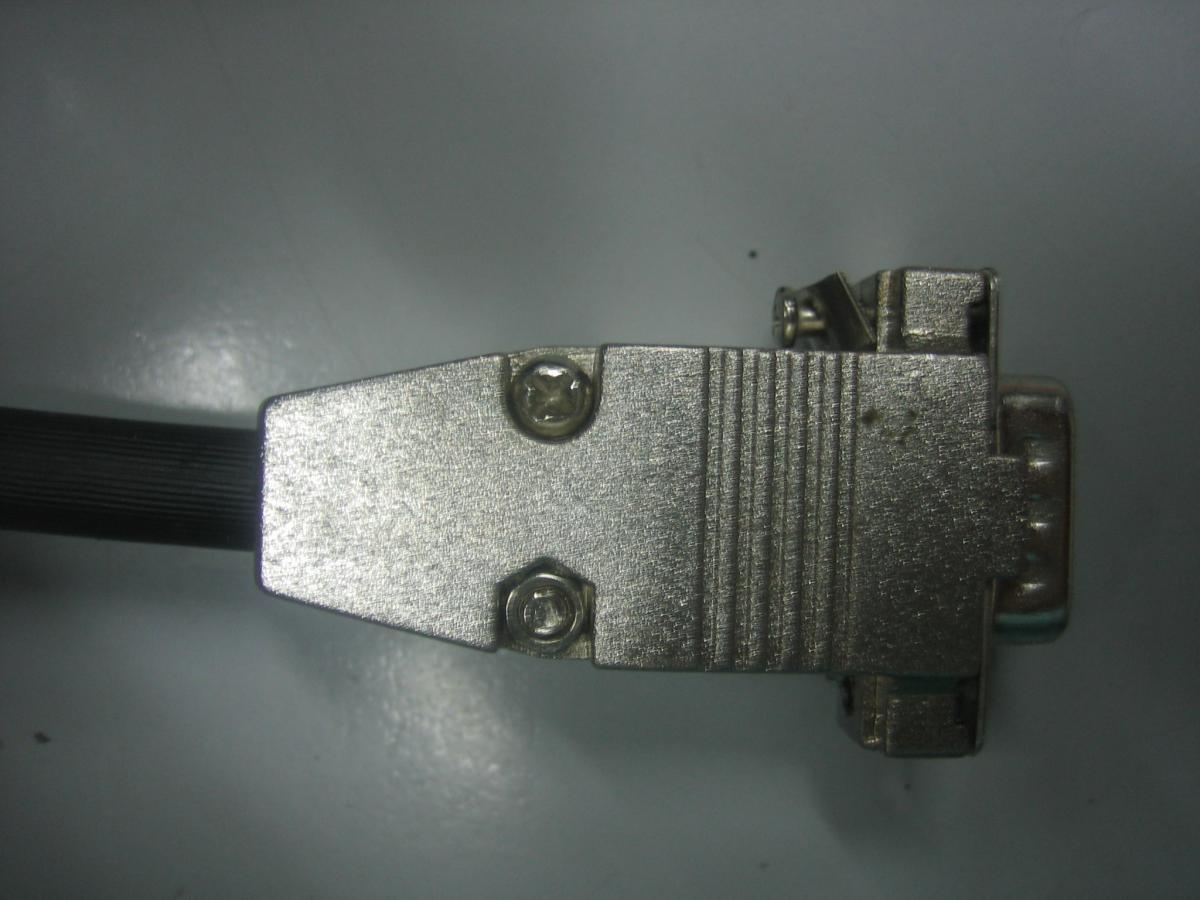

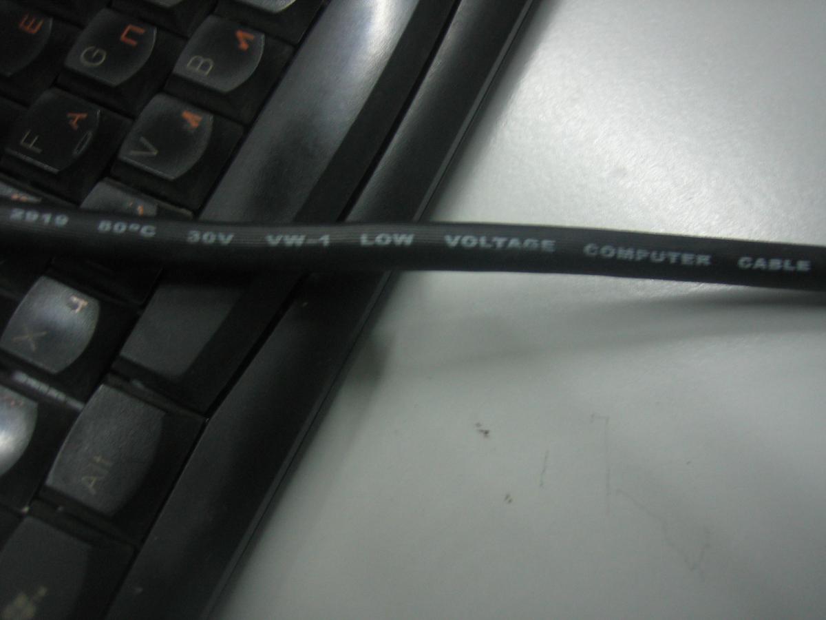

    По умолчанию Re: Провод VGA
    думаю 99.9% что да.

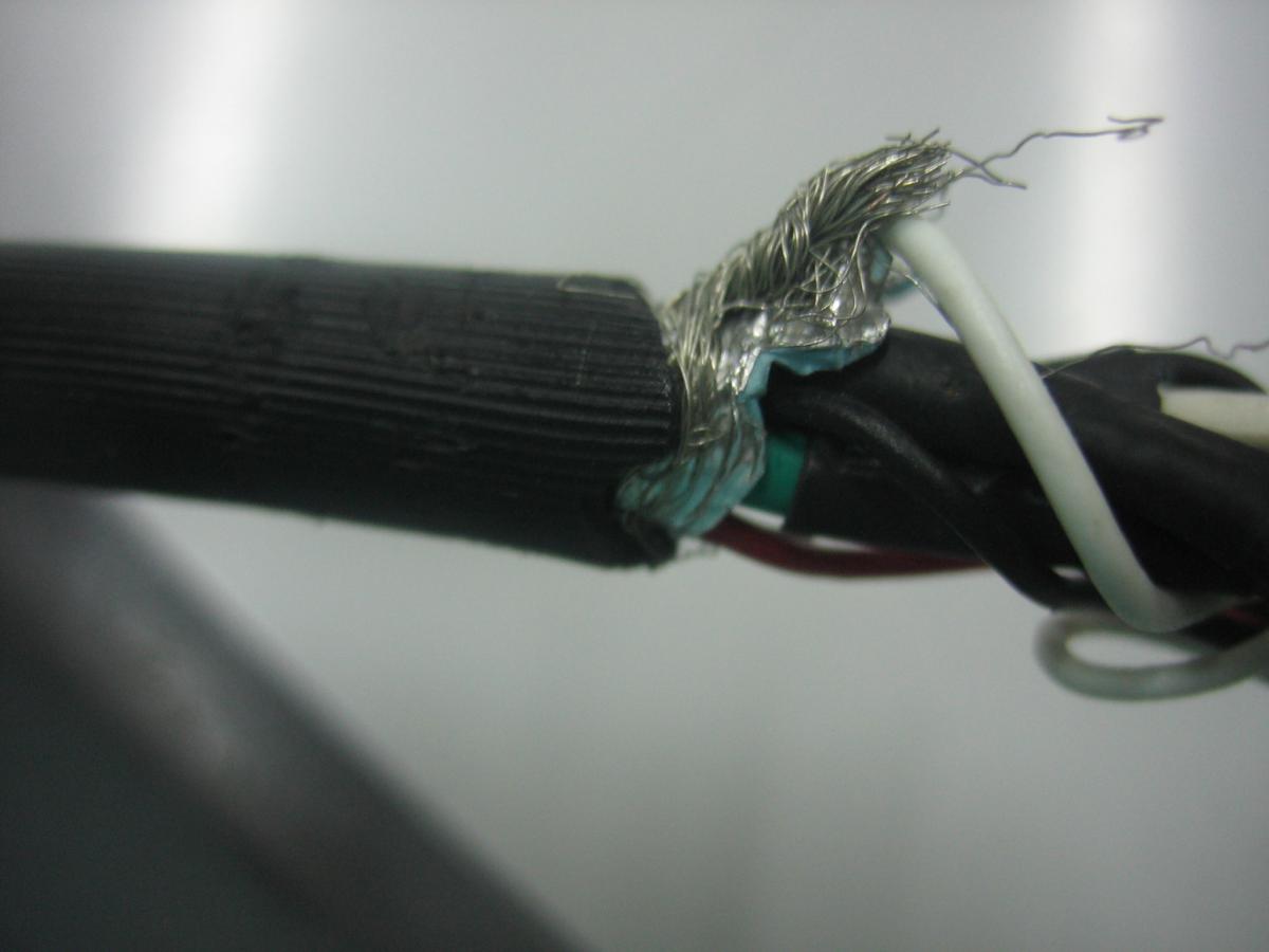

    Судя по толщине провода, нет раздельных экранирующих оплеток, хотя могу и ошибатся.

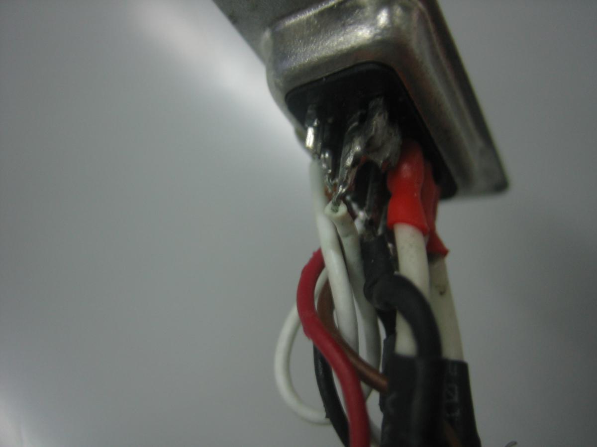

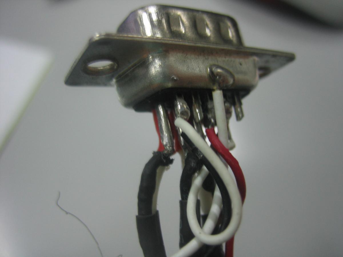

    Ну как то вот так....... судя по пайке - кЕтай. Есть не понятные перемычки. Вместе спаяны 4,5,10 и 11 пины, возможно это и есть так называемая "ЗАГЛУШКА" ??
    Кабель оказывается имеет раздельные оплетки.
    Попробуй убери перемычки , это id bit
