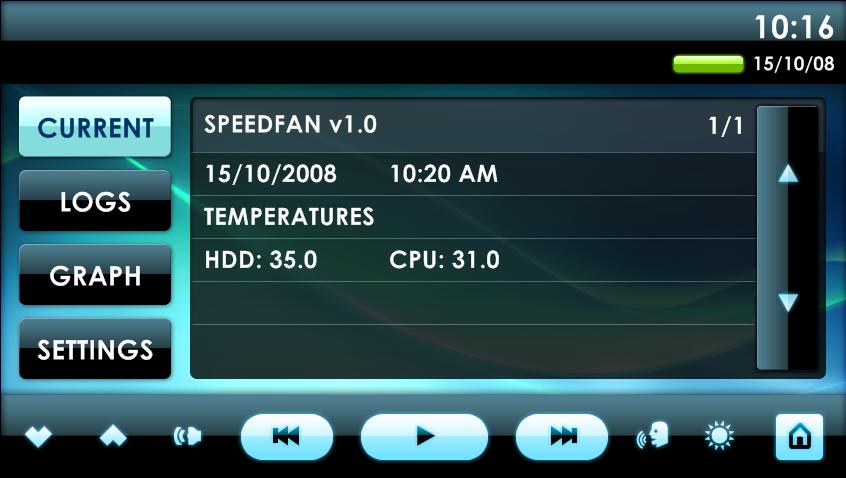

    Плагин для отображения информации из программы SpeedFan (ссылка на версию 4.39)
    Для корректного отображения информации в настройках SpeedFan нужно переименовать нужные данные с префиксами:
    Темпиратуры T_
    Скорости вентиляторов F_
    Напряжения V_
    Также поставить галочку "в отчет"
    Для тех кому не понраву буржуйский, прилагаю русский язык.
    Положить файл Russian.xml в папку ...Centrafuse\Plugins\SpeedFan\Languages\
    в файле config.xml (лежит в ...Centrafuse\Plugins\SpeedFan\ ) строку <APPLANG>English</APPLANG> заменить на <APPLANG>Russian</APPLANG>
    или скачать приатаченный файл.

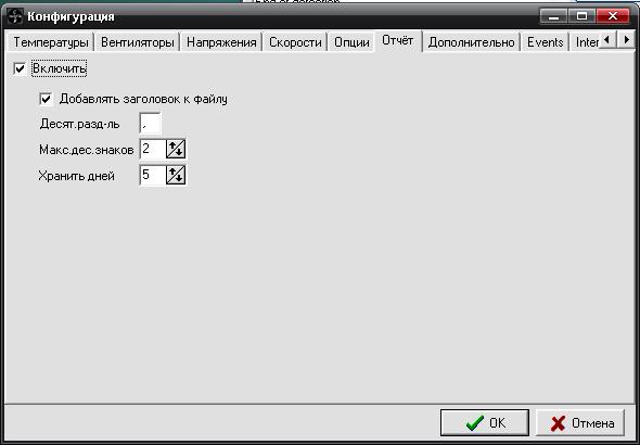

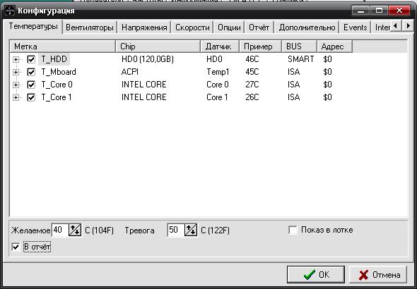

    Чтобы плугин видел данные нужно в спид фане переименовать вентиляторы напряжения темпиратуры, и обязательно в настройках нужных данных поставить галочку "в отчет"
    Скрины настроек спидфана
ID:	5575   Нажмите на изображение для увеличения.
