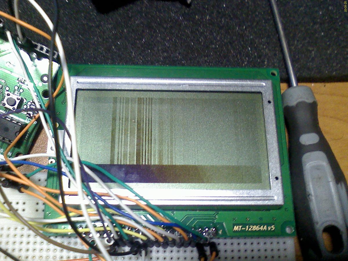

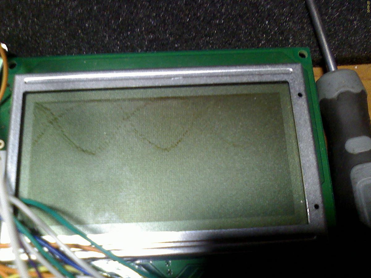

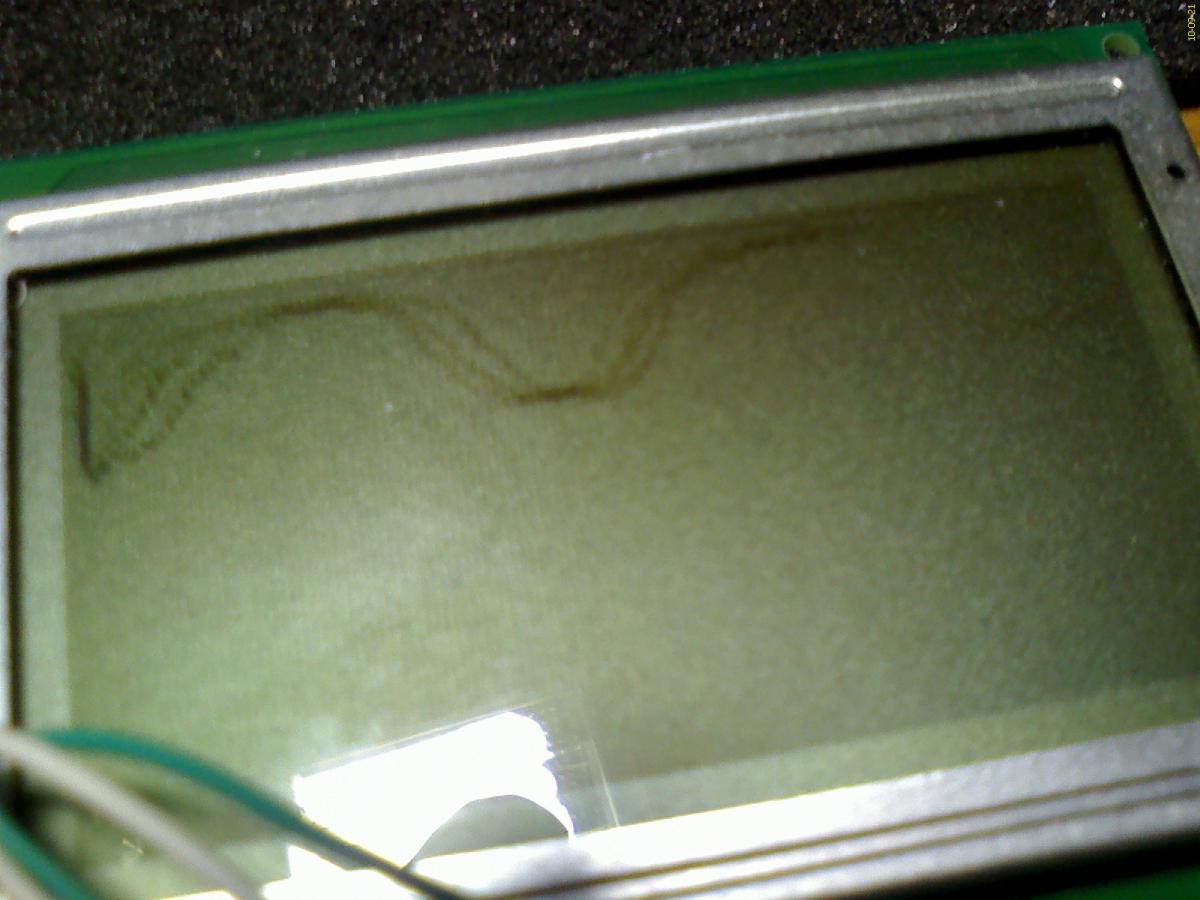

    По умолчанию Осцилограф на ЖКИ, помогите разобраться
    PHP код:
    #include <ks0108.h>
    int S;
    int reset = 3;
    int i;
    void setup(){
    GLCD.Init(NON_INVERTED);
    GLCD.ClearScreen();
    void  loop(){
    S = analogRead(5)/20;
    i++;
       if(
    i >= 128){
    i=0;
    GLCD.ClearScreen(); }
        else{
    GLCD.DrawLine(i,S,i,64,BLACK);
    delayMicroseconds(50);}
    Суть проблемы такая немогу приручит показания относительно верхней или нижней строчки дисплея постоянно путаница получается или негативный вход или позитивный HELP!!!!
ID:	9822   Нажмите на изображение для увеличения.
ID:	9823   Нажмите на изображение для увеличения.
    По умолчанию Re: Осцилограф помогите разобраться
    Проверить мне не на чем, но
    попробуй вот так:
    PHP код:
    #include <ks0108.h>
    byte  S, old_S, i;
    void setup()
    GLCD.ClearScreen();
    void  loop()
    S = analogRead(5)/16;
       if(
    i >= 127)
    i=0;
    GLCD.ClearScreen();
         } else {
    GLCD.DrawLine(i,old_S,i+1,S,BLACK);
    old_S = S ;
    i++;
    Последний раз редактировалось Chip; 21.09.2010 в 01:39.

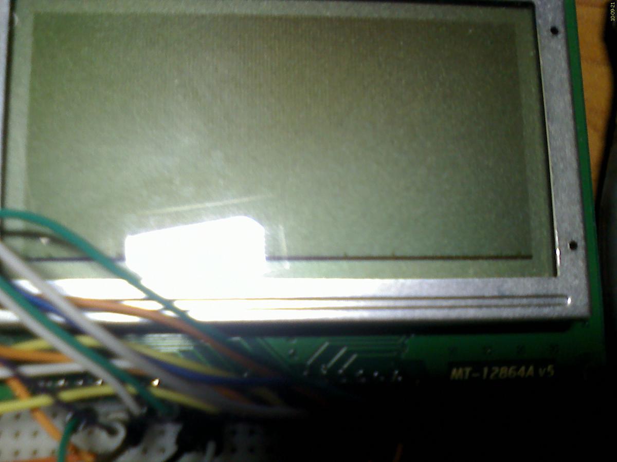

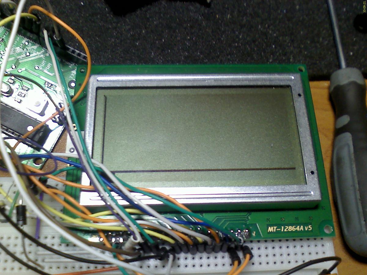

    По умолчанию Re: Осцилограф на ЖКИ, помогите разобраться
    sketch_sep21a:1: error: 'Byte' does not name a type
    sketch_sep21a.cpp: In function 'void loop()':
    sketch_sep21a:19: error: 'old_S' was not declared in this scope
    не работает вот что пишет
    пришлось поправить
    PHP код:
    #include <ks0108.h>
    int old_S;
    int S;
    int reset = 3;
    int i;
    void setup()
    GLCD.ClearScreen();
    void  loop()
       if(
    i >= 127)
    i=0;
    GLCD.ClearScreen();
         } else {
    old_S = S ;
    i++;
    1 с подтяжкой 4к5 к массе,2 без подтяжки,3 с подтяжкой к +5: я так понял что отображение координат идет с верху в низ , как зделать снизу вверх что бы отображение графика было на оборот
ID:	9834   Нажмите на изображение для увеличения.
ID:	9835   Нажмите на изображение для увеличения.
    Попробуй так:
    PHP код:
    #include <ks0108.h>
    byte S, old_S, i;
    void setup()
    GLCD.ClearScreen();
    void  loop()
    S = 64-(analogRead(5)/16);
       if(
    i >= 127)
    i=0;
    GLCD.ClearScreen();
         } else {
    old_S = S ;
    i++;
    Последний раз редактировалось Chip; 21.09.2010 в 02:09.
    05.08.2010
    68
    214

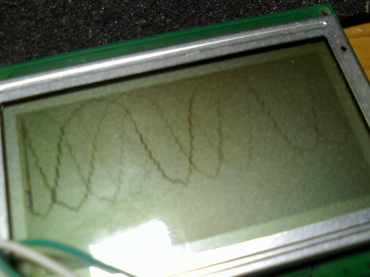

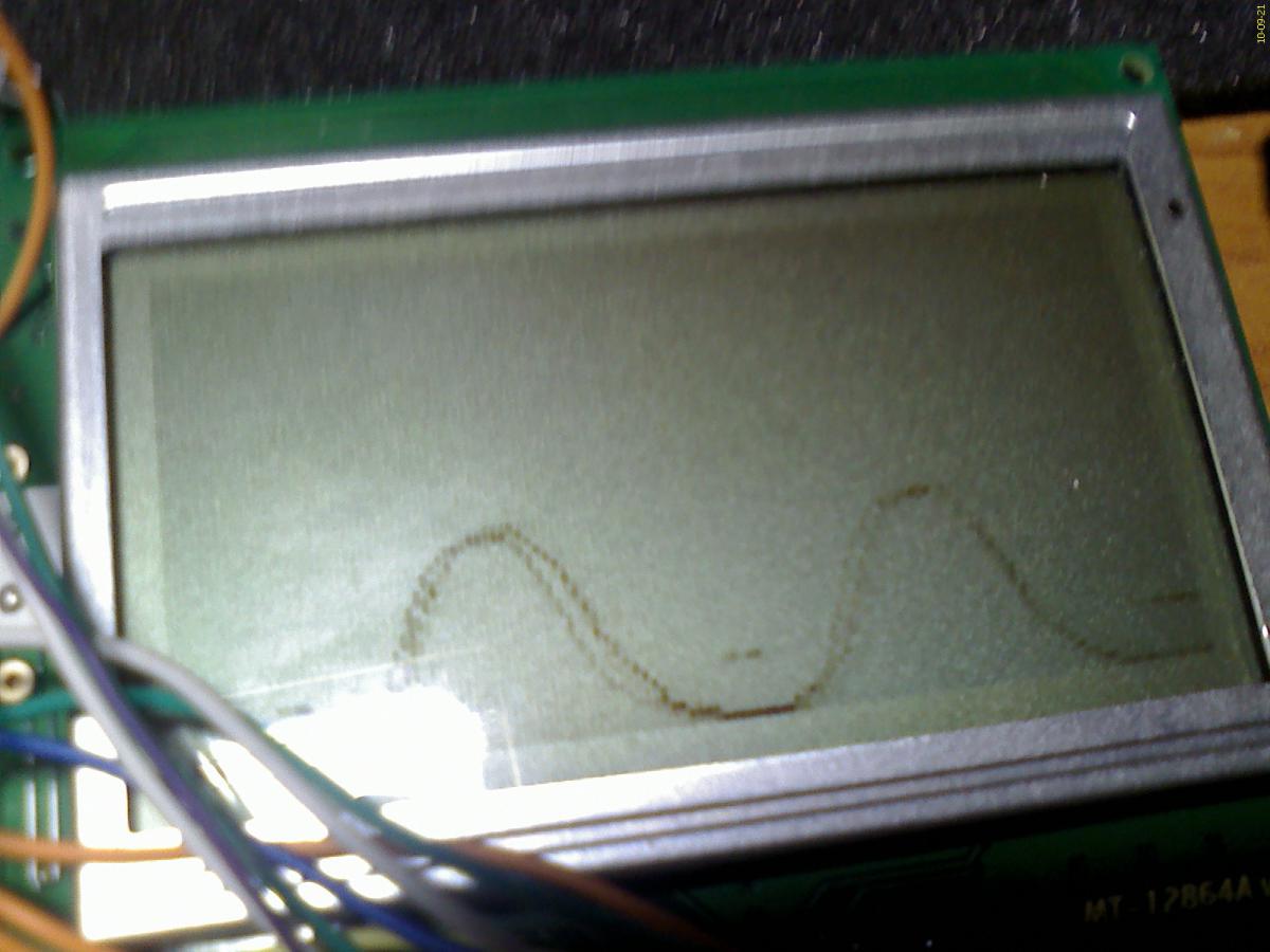

    Спасибо за оперативную помощь CHIP все вроде работает как задумывалось, дальше решил сделать программно предделитель 50,100,200,500,1000,2000, мкс.
ID:	9837   Нажмите на изображение для увеличения.
