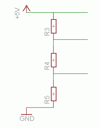

    Если не предполагается считывать одновременные нажатия кнопок, то коричневый, красный и черный я бы подсоединил так: (резисторы одного номинала 1к-3к)
    А зеленый, синий, желтый - через большой резистор (20к) я бы подтянул к земле и включил в аналоговые выводы ардуины. Пока кнопки не нажаты, на аналоговых выходах будет ноль. При нажатии будут напряжения примерно 1.6 3.2 и 5 вольт. Достаточно в цикле читать три аналоговые ноги arduino и обрабатывать значения.
