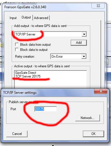

    мануал:
    gps настраивается следующим образом
    в GpsGate задаете TCP server (см рис)
    а параметрах запуска эмулятора добавляется ключ -gps tcp:localhost:20175

    у меня ничего не запускается...
    распаковал в C:\a_emu
    Пользователь Аватар для RinatKzn
    11.03.2011
    79
    208
    По умолчанию Re: Яндекс пробки под Андроид эмулятором
    ko:unsupported character device specification: tcp:localhost:20175
