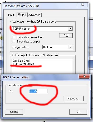

    1. Если при запуске указывать виртуальный ком-порт на котором висит GPS то эмулятор запустится с ошибкой
    решается использованием gps сервера в GpsGate

    gps настраивается следующим образом
    в GpsGate задаете TCP server (см рис)
    а параметрах запуска эмулятора добавляется ключ -gps tcp:localhost:20175

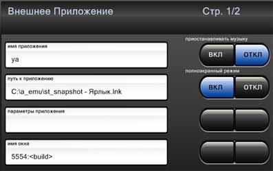

    настройки centrafuse
