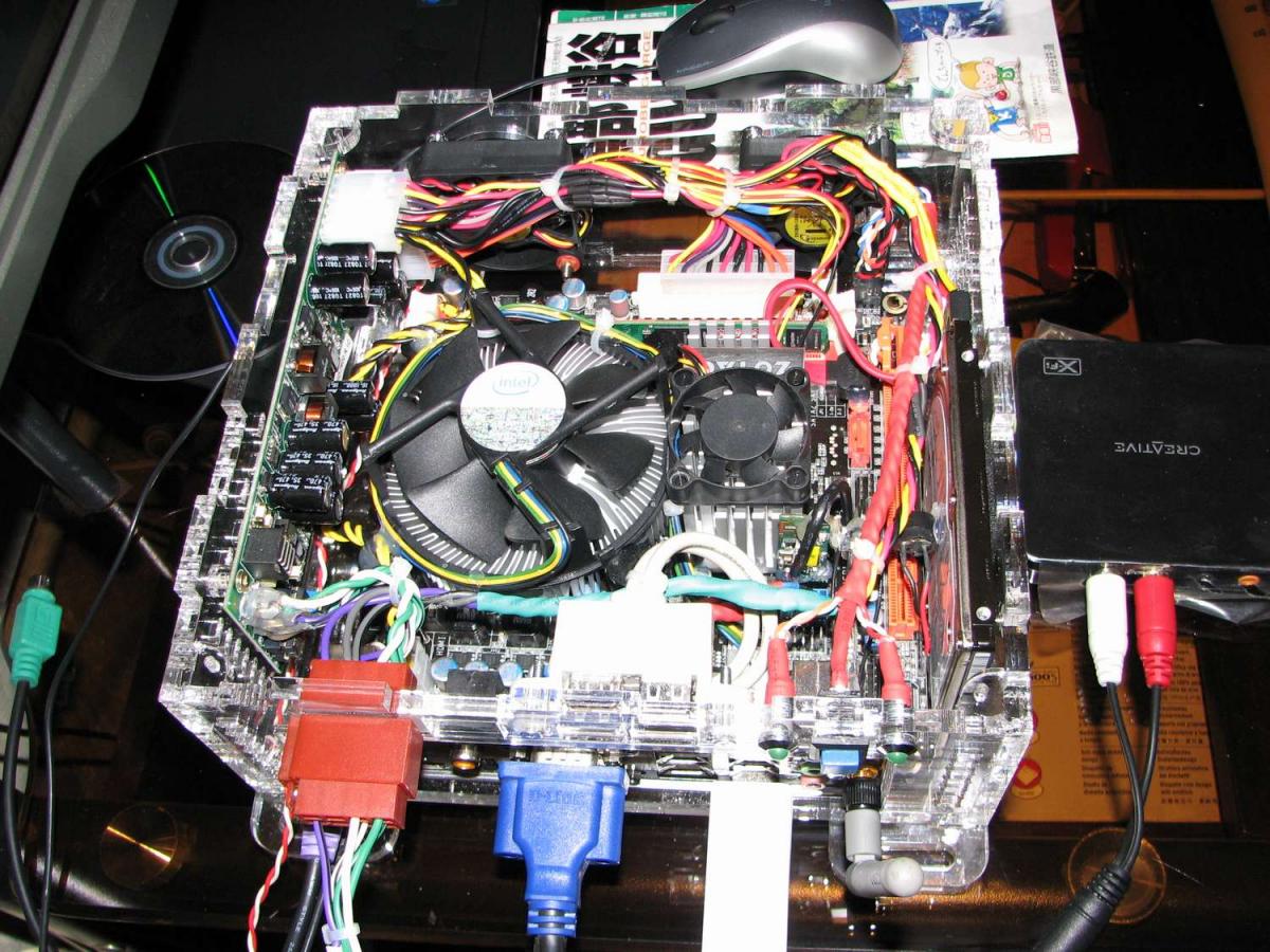

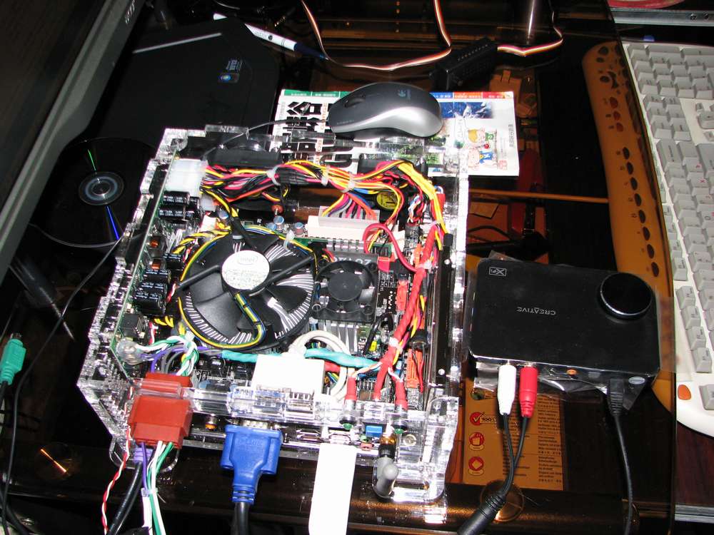

    Класс машинка - красивая.
    По корпусу - кулер процессора поместился в корпус?
    Пользователь Аватар для AlexZ555
    06.04.2009
    28
    220

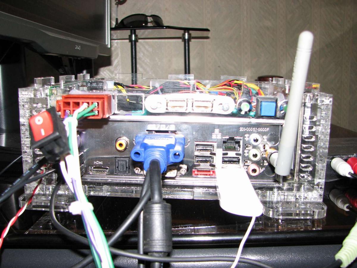

    По умолчанию Re: Honda Spike
    пасиб, кулер встал впритык, но как раз так и надо
ID:	4484   Нажмите на изображение для увеличения.
ID:	4485   Нажмите на изображение для увеличения.
