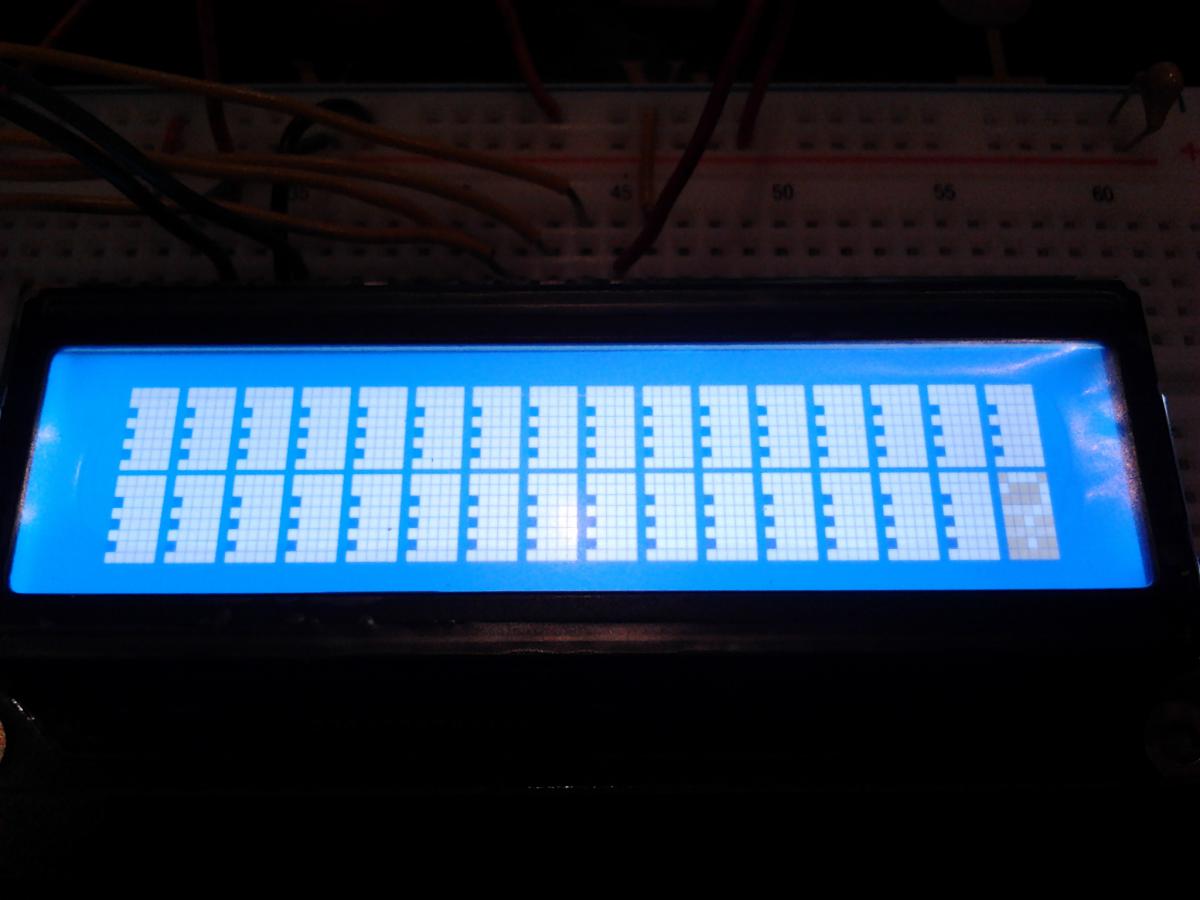

    Всем привет! Помогите пожалуйста разобраться с подключением дисплея wh1602 к ORduino Nano (atmega88). Подключаю вот по такой схеме:
    http://robocraft.ru/blog/arduino/503.html
    Залит стандартный Hello World.
    Но на дисплее вместо Hello world и тикающих секунд ,отображается какая то ерунда (в приложении)
    В конце вопросительный знак мигает с частотой в секунду.
    Пробовал загружать скейтч SerialDisplay, ситуация маленько меняется, при каждой отправке изображение меняется, но все равно каракули одни.
    Самое интересное что я пробовал другой точно такой же дисплей, все тоже самое без изменений, думал может не рабочий или спалил.
    Все соединения проверил уже по сто раз.

    Для контроллера Вашего дисплея необходима другая сборка LiquidCrystal. Поищите в гугле правленные сборки. Сам с таким траблом столкнулся, пока не заменил библиотеку. Как подключали дисплей, по 4 или 8 битному интерфейсу?

    Ардуино ИДЕ версия не 1.0 случайно?
    Согласен с предыдущим оратором. Дело в библиотеке.

    Проверь datashit, случайно lcd не на 3v. У меня такая-же фигня. Подключил питание через ардуинку 3v,всё пошло нормально.
