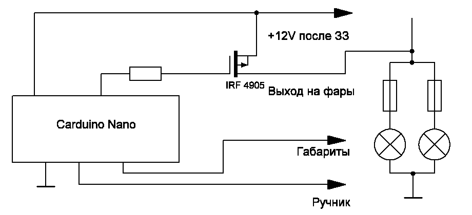

    Идея такая, сделать на Carduino Nano модуль управления ДХО (DRL или дневные ходовые огни), что то типа этого, только с большим функционалом. Carduino Nano использовать как ШИМ и контроллер ДХО, на выходе полевик IRF 4905 который будет управлять лампами дальнего света. Carduino Nano отслеживает включение зажигания, напряжение бортовой сети, габаритов и ручник, т.е при включении зажигания и напряжении бортовой сети выше 13.8 вольт ДХО включается, если не поднят ручник и не включены габариты, а при понижении напряжения бортовой сети ниже 13.0 вольт или выключении зажигания или включении габаритов или поднятии ручника отключает ДХО. Так же чтобы можно было через комп изменять яркость дальнего света в режиме ДХО, а при необходимости полностью отключать ДХО ( комп подключается только для регулировки, в остальное время не подключен к Carduino Nano). У меня навыков с Carduino Nano нет, по этому сам не осилю. Заранее всем спасибо.

    А схему то нарисовать можешь?
    Только функциональную.

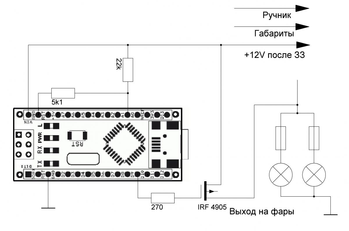

    Может как то так? Отдельные элементы схемы брал из других проектов. Если что-то не так, сильно не пинайте.

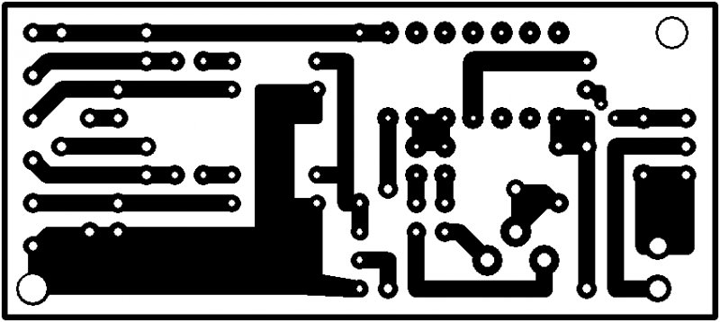

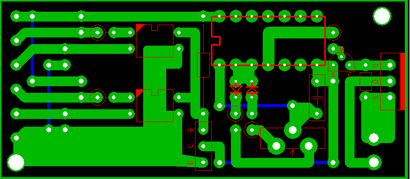

    Джамперы для выбора полярности управляющих сигналов...
    X1 - Вход питания постоянный (с аккумулятора)
    X2 - Питание схемы (положение ключа "On")
    X3 - запрещающий сигнал 1 "+" (джампер JP1 отсутствует, джампер JP2 установлен)
    X4 - запрещающий сигнал 1 "-" (джампер JP1 установлен, джампер JP2 отсутствует)
    X5 - запрещающий сигнал 2 "+" (джампер JP3 отсутствует, джампер JP4 установлен)
    X6 - запрещающий сигнал 2 "-" (джампер JP3 установлен, джампер JP4 отсутствует)
    X7 - Общий (земля, кузов, минус)
    X8 - Выход на лампы дальнего света
    Если вдруг кому надо то во вложении печатка для ЛУТ
