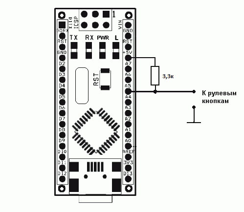

    1. Цепляешь два провода от кнопок аудио (там два выходит) к ардуино по схемке Chip-а (я ставил резистор 1кОм, не меньше);

    По умолчанию Re: Адаптер для руля
    Ну на счёт этого, я к сожалению не в курсе, поспрашивай у Chip -а... (если ты имеешь ввиду А и Б к каким пинам)... А и Б, я так понял это на GPS что-ли?
    А звук как на схемке.
    Нет это не ГПС, ну это для 1 кнопки а мне нужно 3, тоесть я беру с 5+ через сопротивление (сопротивление должно быть одинаковым?) подключаю к любому пину А?
    все кнопочки вешаются на А5. Вход А5 измеряет сопротивление , на этом входе может висеть 20 кнопок
