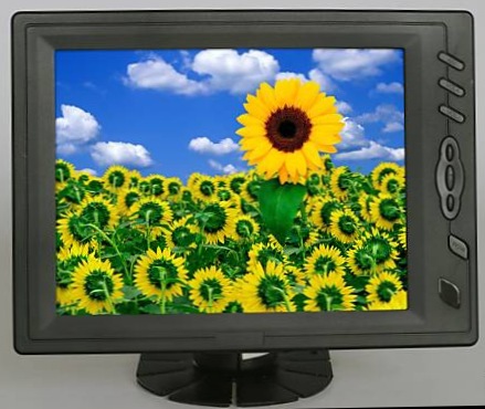

    Радость Автомобильный VGA монитор с сенсорным дисплеем 829GL-80NP/C/
    обсуждаем данный монитор кто пользуеться им все плюсы и минусы , доработки и т.д
