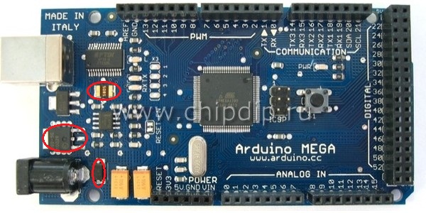

    Предохранитель и Mosfet проверь.

    По умолчанию Re: Сдохла Arduino MEGA
    знать бы где они находятся
    Предохранитель можно проверить просто: Подключить Мегу к USB и перемкнуть его. Предохранитель верхний на фото. Остальное пока не смогу показать так как нет под рукой платы

    все целое
    Ну если есть тестер померяй по цепи питание
