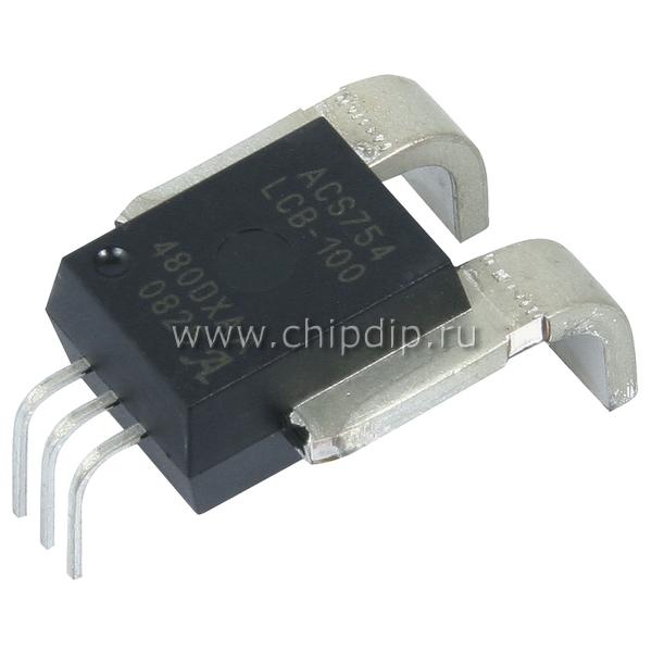

    Датчики тока на основе эффекта Холла

    ...на выходе этого девайса изменяется напряжение в зависимости от тока, причем по 20мВ на один Ампер...
    http://pccar.ru/showpost.php?p=138421&postcount=22
