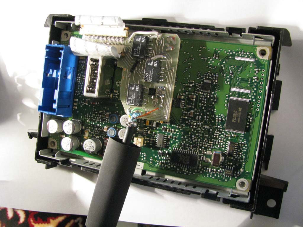

    По умолчанию как сделать в/вход на Toshiba Matsushita Typ LTA065B090
    Подскажите каким образом можно реализовать в/вход на Toshiba Matsushita Typ LTA065B090 установленный на OPEL ASTRA H .Может есть у кого готовые решения.Или какие нибудь наработки по этому вопросу.
    За любую информацию ,заранее благодарен.
    714

    http://opc-club.ru/vb/index.php?showtopic=4065&st=0
    Вот тут готовый девайс но цена зубастая

    По моему там нет AV входа, только RGB
    714
    По умолчанию Re: как сделать в/вход на Toshiba Matsushita Typ LTA065B090
    конечно нету, это непосредственно "стекло", TTL RGB 6bit, надо выше по схеме искать
    хотя стекло примечательно разрешением 640х480
    17.02.2009
    217
    Но как же TV tuner DVD как показано в ссылке .Может я чтото не допонимаю . поправьте если так!

    Может это транскодер AV-RGB?
    714
    ну во первых на фото приколхозеный RGBкомутатор, как я понимаю...
    а приколхозеный он к чемуто чисто немецко-европейскому... как минимум siemens какойнить
    это твой девайс или фотки с опель форума?
    давай форку что у тебя есть..если голая матрица то фтопку если монитор на ее основе то бум думать)
    17.02.2009
    217
    Этот девайс не мой а всего лишь фото с opel клуба .
    Мой друг увидев сей монитор просто загорелся желанием .
    Да и сам заинтересовался удобно эстетично .
    Но сказать откровенно опыта с такого рода работы небыло , небыло необходимости .
    Вот по этому обратился к вам .
    Сам начал копаться по документациям .
    Вроде стало понято то что именно видео вход реализован с помощью TV тюнера который в свою очередь через SCART(не с проста был выбран именно такой) RGB комутатор выводит картинку на монитор.
