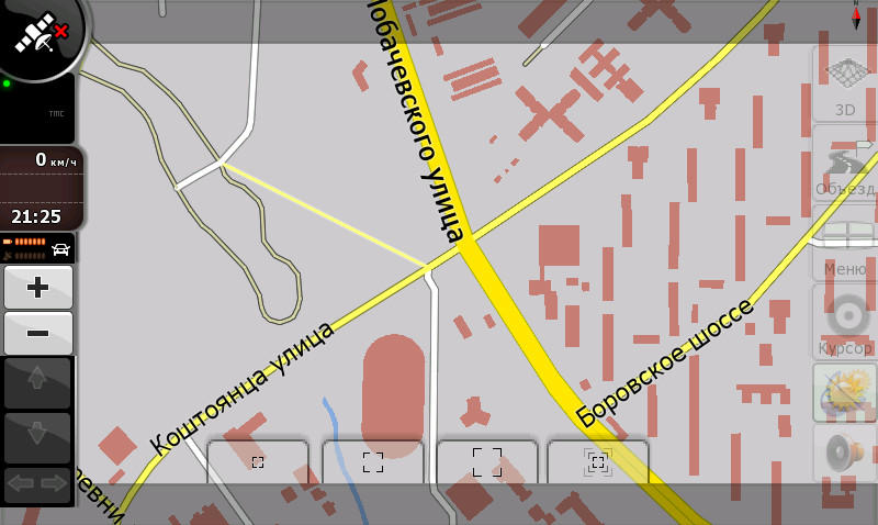

    Цитата Сообщение от Janik
    Извиняюсь если оффтоп.
    У меня вопрос, такое отображенее названий улиц (см. рис.) фича или глюк?
    Если глюк, как от него избавиться?
    Я тоже хотел бы услышать ответ на этот вопрос
  5. #525
    Попробуй с новой версией программы и поледними картами картами.
  6. #526
    672
    Программа из шапки, карта Ukraine8_2008.01_8_080306
  7. #527
    Значит кривизна карт.
  8. #528
