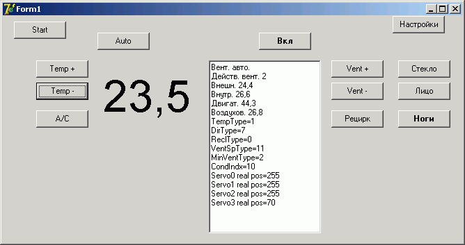

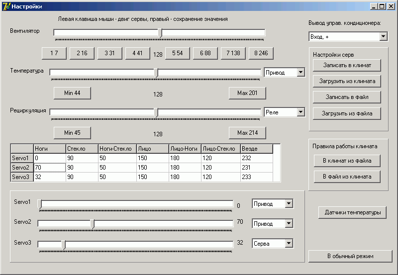

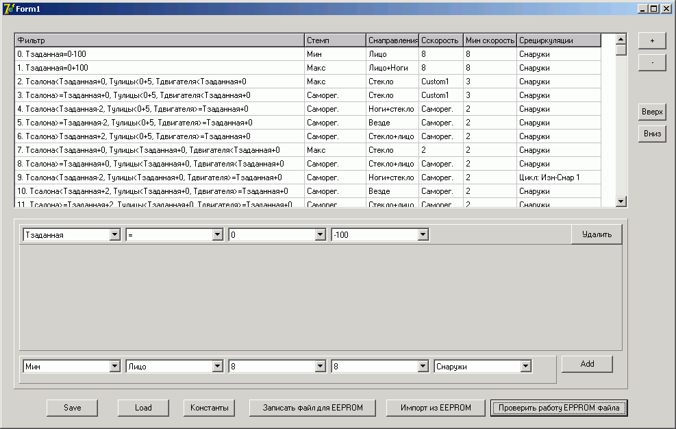

    ну я еще сделал обдув стекол, чтобы стекла инеем не покрывались, пока двигатель не прогрет. Но это все уже не к прошивке относится, поскольку данные по тому когда и как дуть хранятся в eeprom и их можно менять с компьютера в спец. программе. В этой же программе можно задавать положения серв для различных направлений потоков воздуха, параметры вентилятора и прочее.
    Пока вот только не знаю как сделать качественную термостабилизацию
