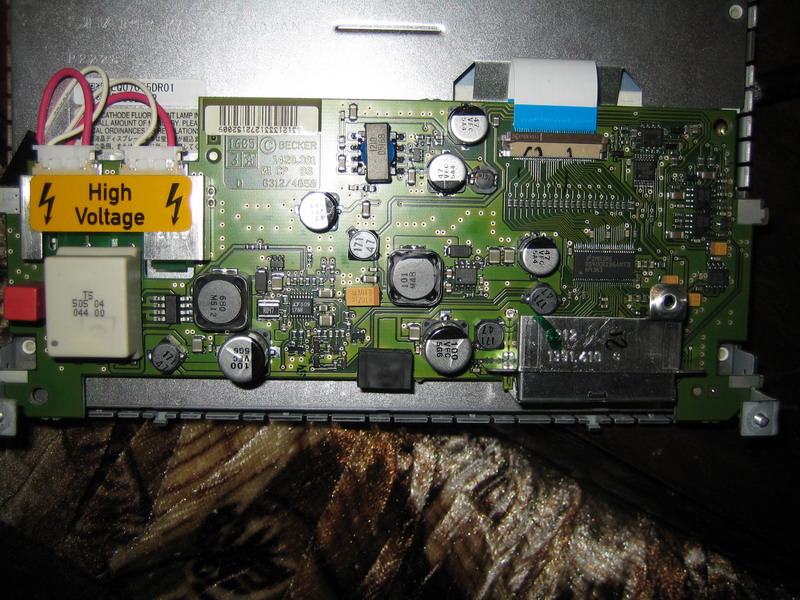

    Всем доброго времени суток !
    Принесли мне монитор с Ауди А8 (BECKER BE6349), не могу понять как его коннектить.
    Инет ничего путного не выдал, поиск по нашему сайту то же.
    Есть какие соображения ?
    Да и вообще может ли он понимать RGB, смущает микросхема DS90CR286amtd (её ноги идут прямо на разъём).

    Так DS90CR286 это приемник LVDS
    Даташит на микросхему DS
  9. #329
    715
    если снять эту плату, на самом мониторе должно быть еще одна микросхема... напомни ка...
    9GZ... как её зовут?
