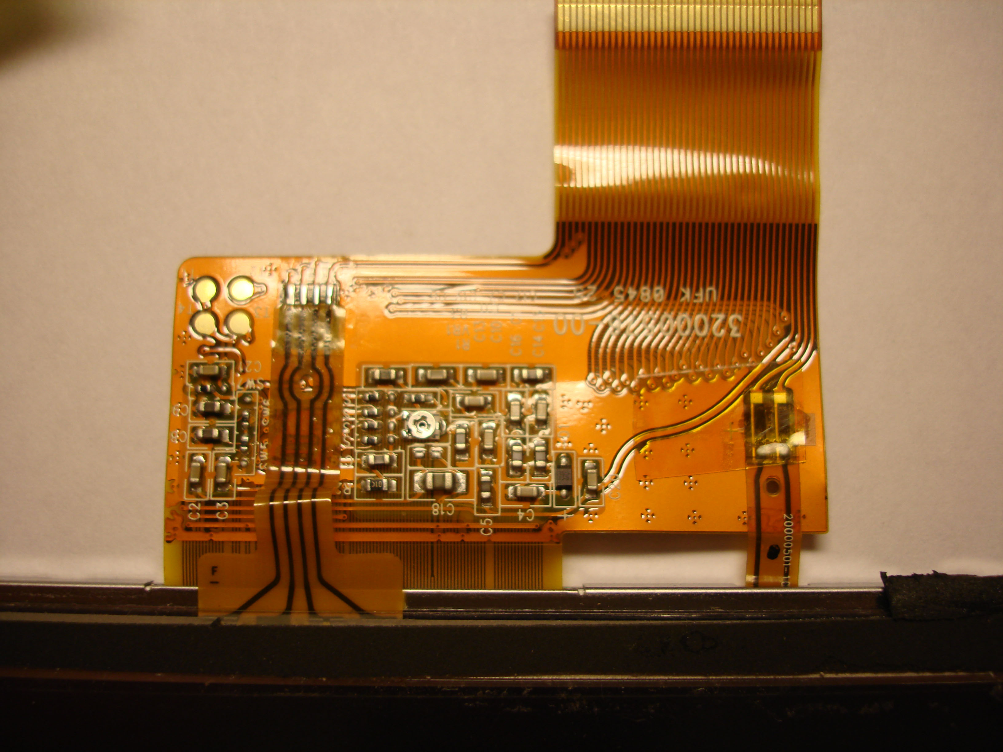

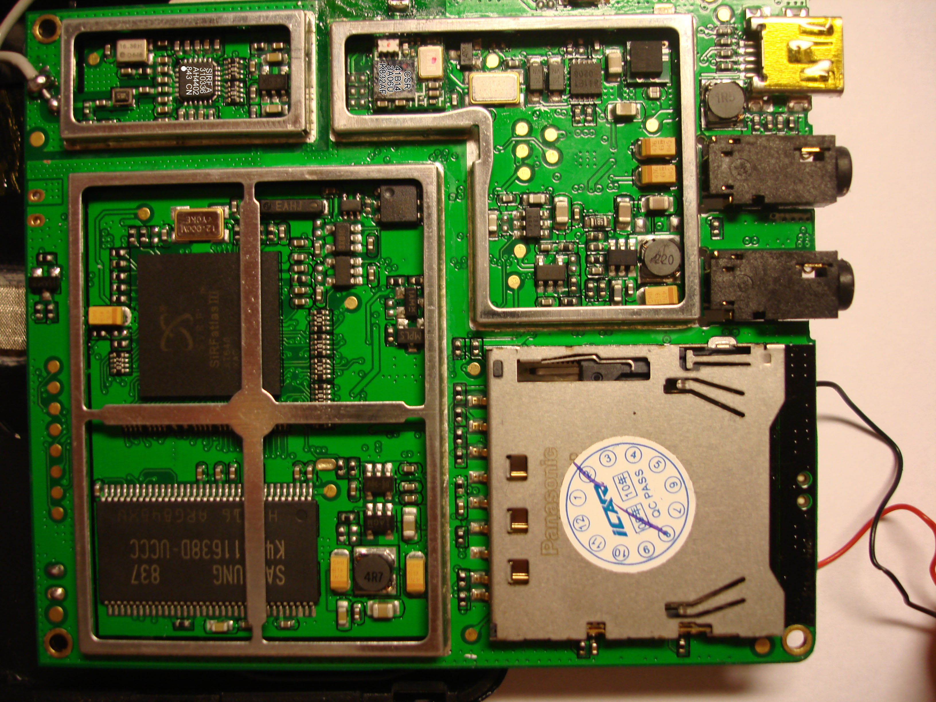

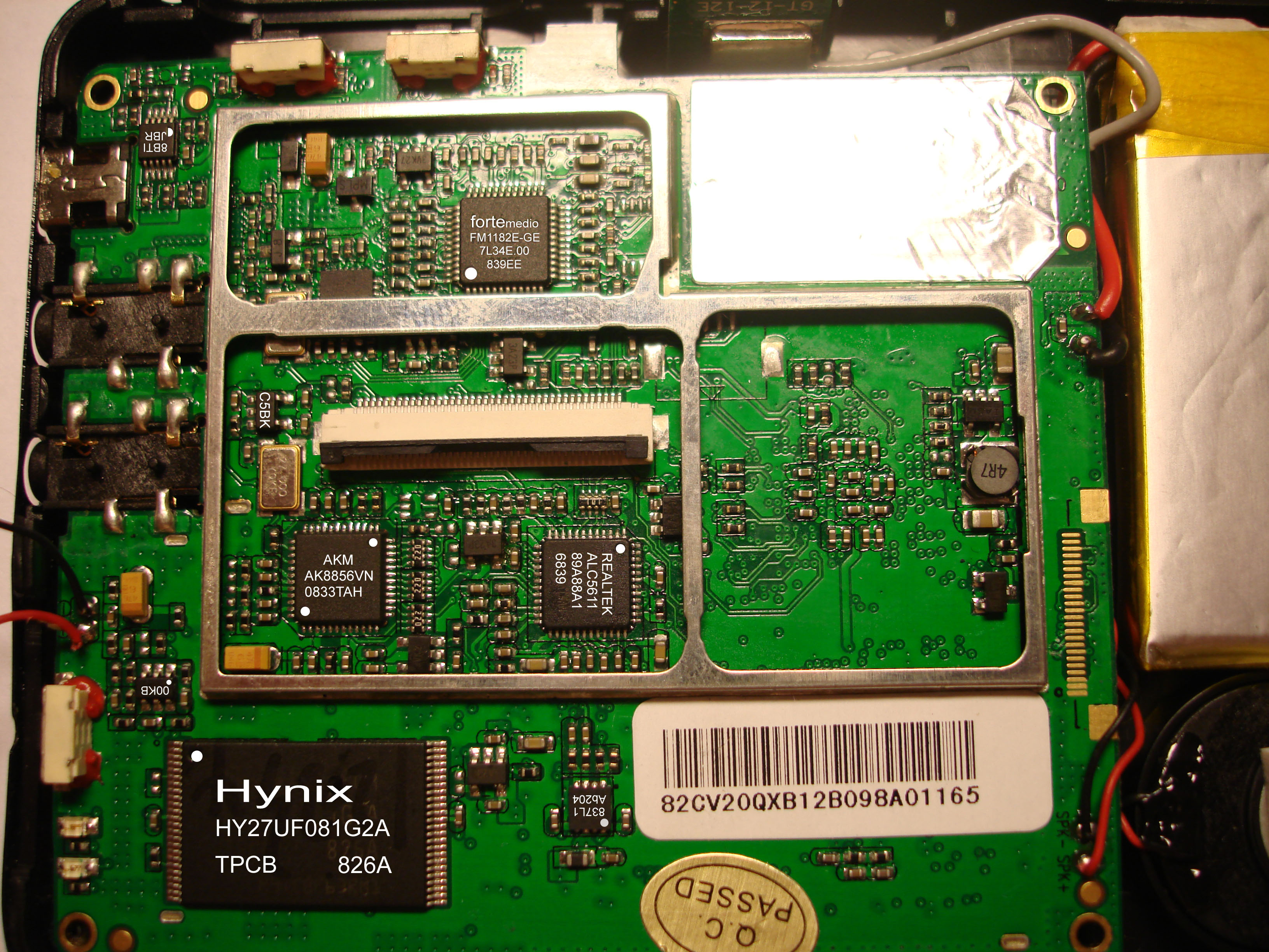

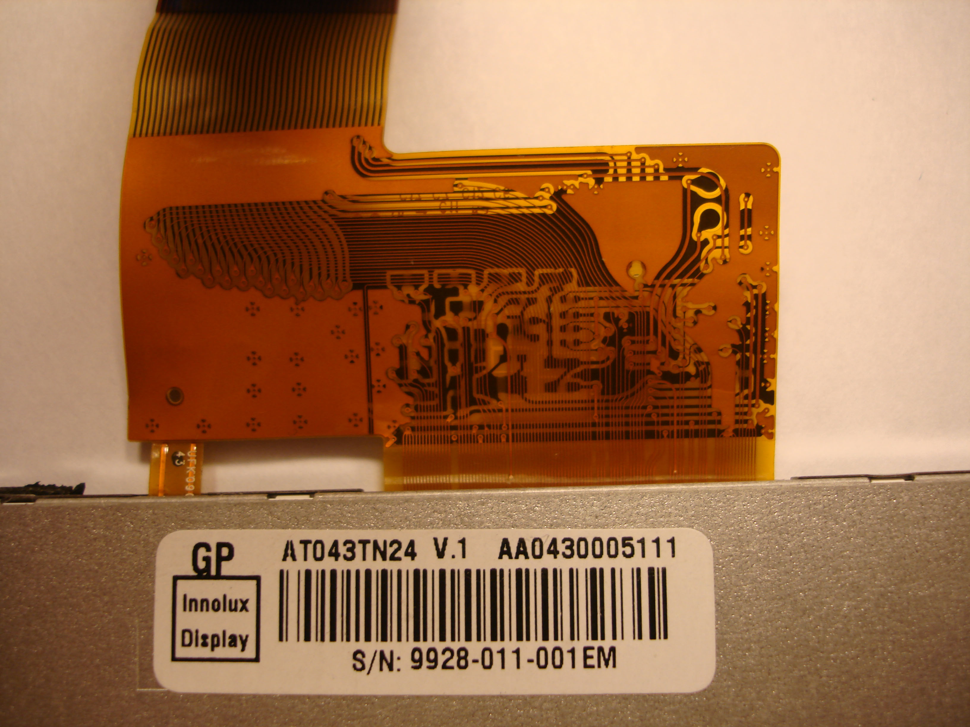

    Здравствуйте, вот закралась мысль в голову, а нельзя ли подключить к штатному монитору (Toyota Mark II 2002г.) Gps-навигатор на Wince. Подключить хотелось бы teXet TN-505, т.к. он лучший в своем классе. В электроники разбираюсь посредственно (могу установить в машину сигнализацию, доп. оборудование, во внутренностях этого оборудования не разбираюсь), поэтому прошу знающих людей подсказать, возможно, ли это чисто теоретически. Под рукой есть Китайский навигатор, поэтому рассматривать придется его (я думаю, если получится с этим, то должно получиться и с teXet TN-505). Выкладываю фотографии внутренностей (3264x2448) и DataSheet на LCD с Touch Screen’ом.
    Судя по DataSheet'ту на LCD идет сигнал RGB (но почемуто этих RGB очень много) и Touch Screen 4-х контактный. В идеале я представляю так: взять rgb с платы Wince навигатора и подать на монитор со стороны штатной навигации, а Touch Screen от штанки подцепить к плате Wince навигатора. Вот хотелось бы узнать мнение компетентных людей на сколько всё это возможно.

  3. #1203
    716
    у тебя там 8 бит на цвет
    можешь АЦПх3 поставить, возможно чонить получится плюс делитель синхры
  4. #1204
    12.10.2009
    А какие АЦП нужны? И нельзя ли достать с графического процессора (я х.з. где он там) нормальный RGB. Что за делитель синхры, где его взять или как его сделать? В какую копеечку это все может вылететь и каков шанс нормальной работы?
