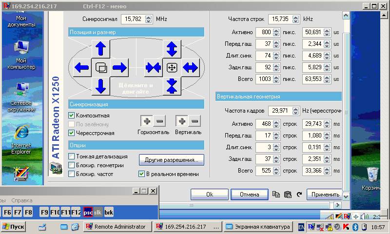

    Вот когда то распечатал из твоего первого поста. Зачем почистили шапку? Настройки сделал один в один. Пробовал немного двигать частоты, лучше не становится.

    По умолчанию Re: Инструкции, драйвера для подключения Штатного монитора в Toyota Lexus
    Ты свои настройки выложи , я гляну.
    Я же говорю, я сделал такие же настройки. Все цифры выставил абсолютно одинаково.

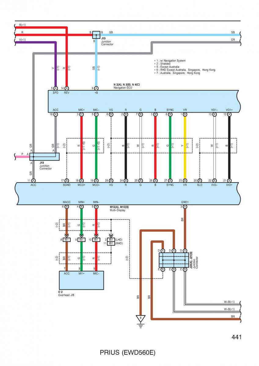

    На схеме контакт 1 (желтый провод video return signal). В инструкции по подключению адаптера контакт 1 нави подключается к конт. 10 VGA. Не могу понять.

    716
    земля там
    Судя по схеме не правильно подключил.
