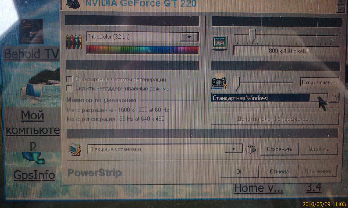

    Странно что 100% загрузка, на вирусы не проверял?
    стоит касперский
    Приведенная тобой карта должна работать с PowerStrip, возможно нужно более свежий PS скачать, поищи в программах St@rz выкладывал
    поставил PS 3.85 Build 645
    результат тот же.доп параметры не открываются.
    такое впечатление что софт установленный вместе с видеокартой запрещает PS

    поставил последнии версии PS и дрова карты.
    результат тот же-вкладка доп параметры не активна.
    ожидаю подсказки ,что еще можно предпринять.

    пежо какое-то...
    покажи скриншот ПС, у него слева вертикально пишется какая видеокарта... хочу увидеть эту надпись
  5. #1335
    716
    почитал сейчас про ПС, ни каких упоминаний про поддержку GT220, и указано, что с некоторыми чипсетами работает только с первичным видеоадаптером...
    т.е. в биосе у тебя должно стоять "инициализировать сначала внешнее видео PCI-E" ну и желательно, чтобы второго монитора в системе не было, хотя-бы временно... а вообще воткни какой-нибудь монитор в ВГА разъем.

    диспетчер устройств показывает нормальную работу одной видеокарты
    (вновь установленной)
  7. #1337
    22.11.2009
    32
    215

    да вижу, ПС видит только одну видюху, и как мне кажется, он её не умеет.
    поставь чтонить попроще, слишком навороченная карта. желательно с одним VGA

    вы подтвердили мои предположения о замене карты
    буду пробовать другую. о результатах отпишусь.
