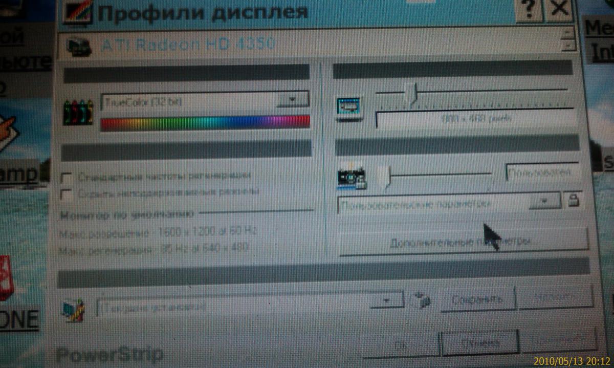

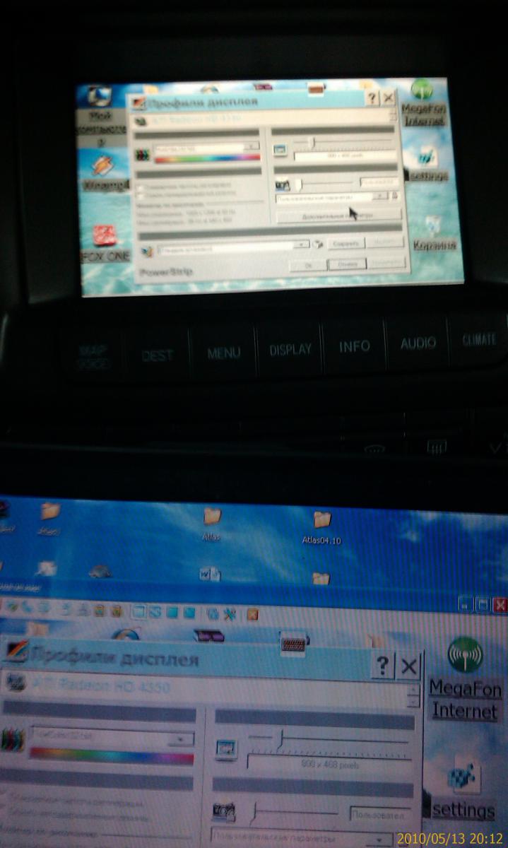

    отремонтировали БП судя по пайки-вылетел кондюк.настроил синхру как в шапке.
    извиняюсь за качество фоткал тлф
