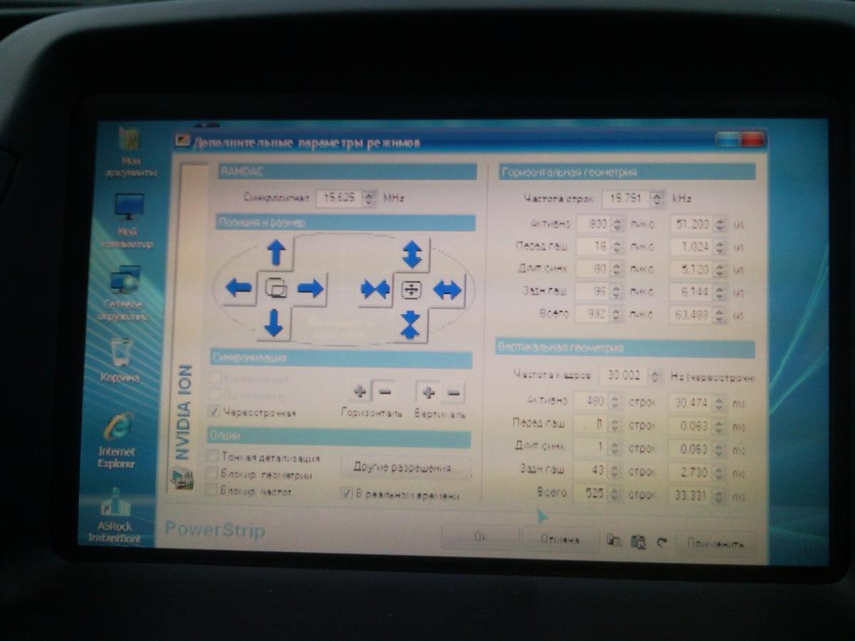

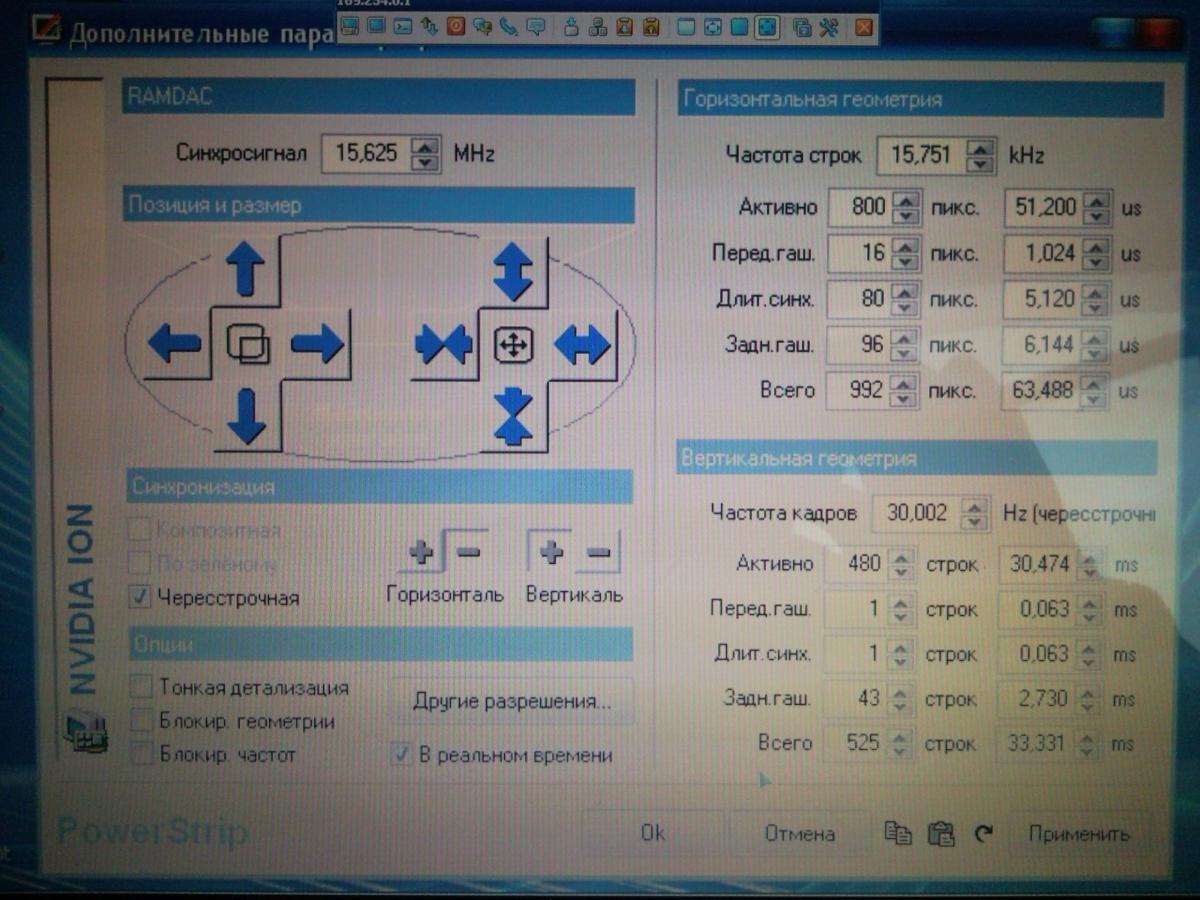

    При таких настройках картинка стабильна, но при перезагрузке почему то происходит срыв синхронизации и изменение настроек в ПС. Мож ПС глючный (3.85 с кряком). Длительность строчной синхронизации не могу изменить на 3, можно тока прописать 3, но после сохранения и входа в ПС там снова стоит 1, хотя срыва синхронизации не происходит, только после перезагрузки. Где дальше рыть, подскажите плз.

  8. #1358
    А ты как настройки ПС сохраняешь?
  9. #1359
    03.03.2009
    86
    235
    Применить - ОК - сохранить - перезаписать 800 на 480 60. Вроде так положено?
  10. #1360
    Только что заметил что у тебя ION
    Я тоже с ним долго бился и ничего не добился, настройки сбрасываются непонятно почему.
