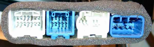

    Тогда объясните для чего используется разъемчик на штатной голове с навигацией от RX300 (тот что между двумя синими). На него выведен вход видео, земля и AVC-Lan. Это что получается вход от DVD?
    Картинка засвечена. Но судя по внешнему виду, это видеовход - для DVD и/или тв-тюнера (обычно работает только когда машина стоит на месте).
    в праворуких для телевизора, в леворуких частично для ДВД ченжера или плеера. часто он не задействован, типа "для опцый"

    Тоесть если я и подключу к нему стандартный (лексусовский) двд, то он может и не опознаться? А вобще хотел его задействовоть.
  10. #190
    Если лексусовский то по любому опознается.
