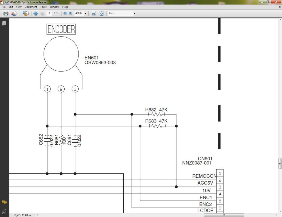

    Подскажите кто нибудь а можно вот этот энкодер прикрутить. пробовал прямо как в первом посте не получается не видит его монитор
    он в панельке от магнитолы. панельку курочить не хочется
    спасибо

    25.11.2009
    24
    213
    По умолчанию Re: Управление при помощи поворотного энкодера (Rotary Encoder)
    А можно чуточку поподробнее.
    я все сделал почти по той схеме что в первом посте.
    подключал
    GND
    ENC1(5) на 2
    ENC2(6) на 3
    а вот 5V на (3) не подавал
    я так понял что и не надо
    залил скетч из первого поста первый который и запустил монитор и ничего.
    Спасибо
  9. #69
    716
    а где написано про 5В на (3) ?
  10. #70
    Энкодер отключен от магнитолы?
