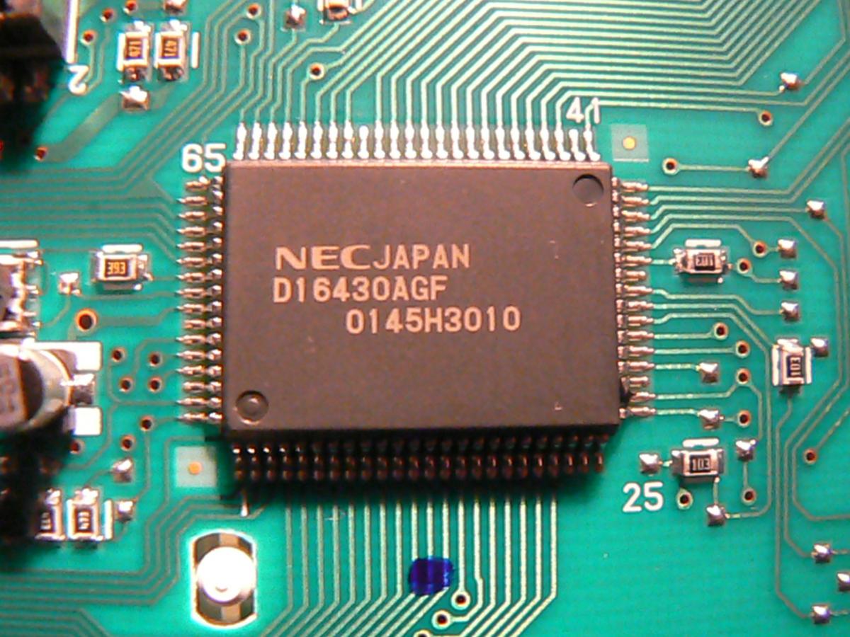

    Фото то есть, а вот название чипа не видно
    Сходил сфотал

    по большому счету, чип трогать не надо, всё что надо, есть на входном разъеме, кажется там АВЦ, уже не помню... но проще плясать от него.
    посмотрел схему, точно АВЦ, так что нужен снифер...

    По умолчанию Re: Адаптер подключения звука от CarPC к штатному усилителю на Toyota Lexus
    Да и чип не Sanyo оказался , это новый драйвер под него делать нужно.
    Так что этот вариант отпадает
