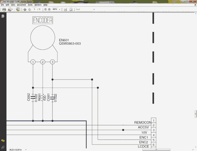

    Есть только панелька. Сама магнитола сгорела вместе с машиной (Слава богу машина не моя, хотя все равно жаль). (3)-это не пин сардины, на панельке ACC5V. Просто я подключил кнопочки, подключил IR подав 5в на контакт панельки ACC5V - это все заработало, вот с энкодером не полусается.

    Хочется задействовать всю панельку как блок управления CF. потом буду разбираться с дисплеем.

    По умолчанию Re: Управление при помощи поворотного энкодера (Rotary Encoder)
    Как то так
    резистор на 100 ом закороти
    спасибо большое все получилось
    При внимательном рассмотрении платы оказалось что тех самых резисторов что ты убрал на плате нет. видимо я при подключении не внимателен был
