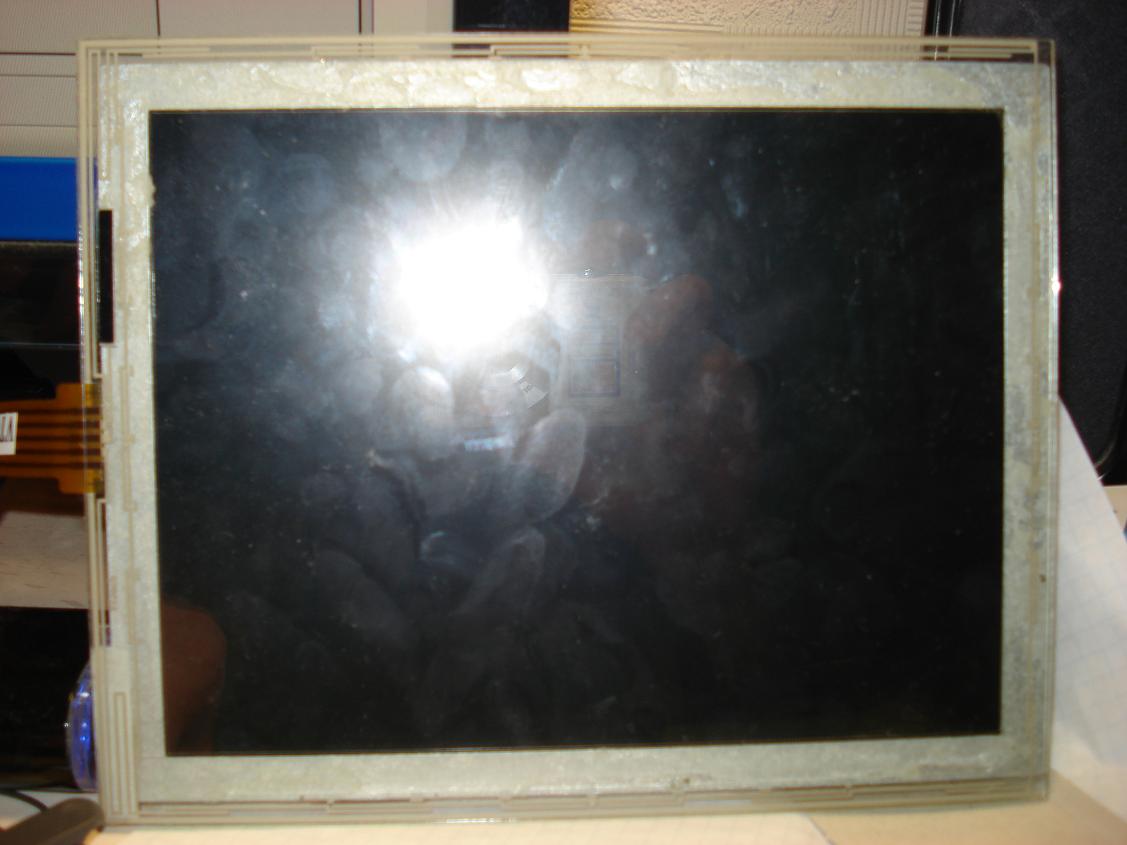

    Ну вот, наконец то решился установить в свою птичку комп. На данный момент куплено:
    Матрица 8" А080SN012+контроллер +тач 5200тыров

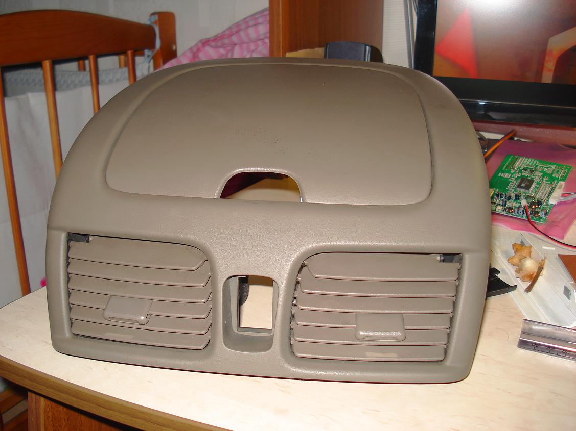

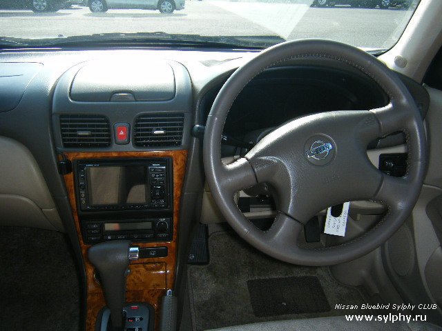

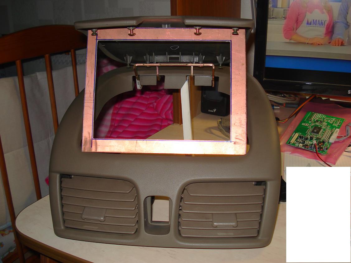

    Сейчас занимаюсь изготовлением рамки для матрицы и возможной установкой в машинку... по совету NSMAXa(за что ему отдельное спасибо) буду делать из текстолита....
    Народ еслив можно подскажите с вариантами выдвижного мониторчика, чет в голову ниче не лезет. Нижняя часть должна уезжать в глубь бордачка!!!

    По умолчанию Re: Bluebird Sylphy 2003
    Виктор, а не проще опускать за верхний край монитора червяком, а крышку тупо подпружинить?
    Я рад, что ты наконец то вышел из подполья.

    Насчет подпружинить не вопрос ...они уже там есть, т.е. крышка открываться будет засчет пружин к ней будет подцеплен монитор, но все равно нужен механизм чтобы нижняя часть монитора выезжала чуть вперед, а затем это дело все складывало обратно.
    Вообще думаю о каких либо направляющих по которым нижняя чать будет двигаться, чет не нашел подобных вариантов изготовления(

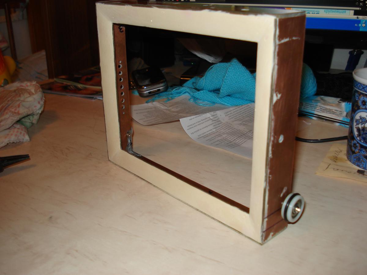

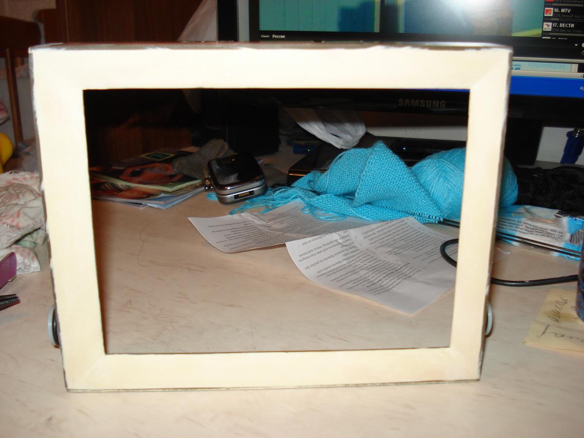

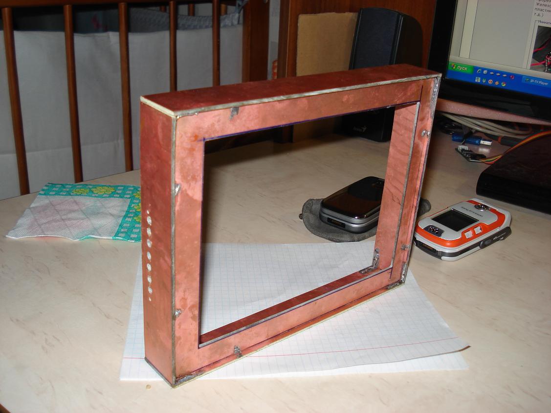

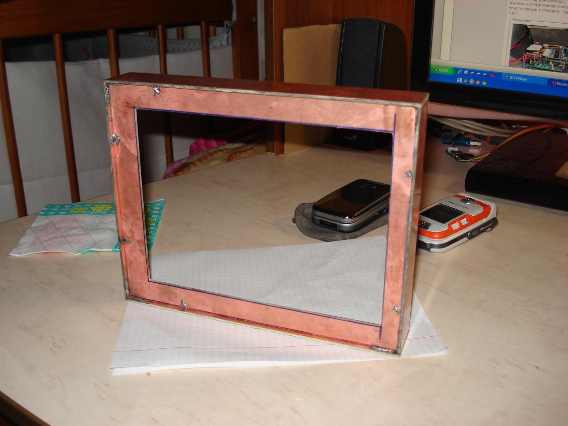

    Завершил форму рамки из текстолита

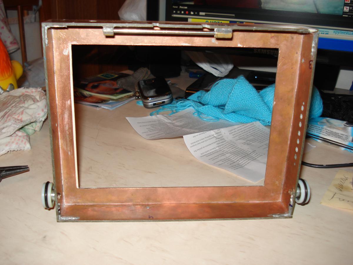

    С помощью рук и такой то матери доделана конструкция рамки и зашпаклевана. Щас думаю над вариантами покрытия ... покраска или порытие пленкой под карбон. Кто пользовался пленкой посоветуйте стоит ли ??? http://www.youtube.com/watch?v=Gz8SkOmwWwc

    Карбон 3М очень хороший и хорошо ложится и держится, я машину им обклеивал капот и еще пароги.Год ездил только на порогах сколы от камней,но от этого ни куда не деться камни бьют и краску.А работать с ним отлично с феном он тянется за будь здоров, да и форма у тебя не сложная куда он ложится будет.
    Только одно но когда перетянешь рамку карбоном он будет очень сильно выделяться по среди всей панели, хорошо бы было тебе еще для гармонии еще какие нибудь элементы перетянуть на панели будет красивее смотреться все.
