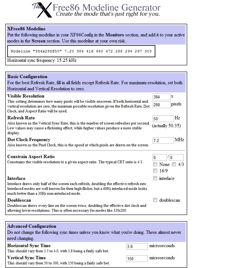

    Наткнулся на калькулятор параметров modeline "XFree86 Modeline"
    Вставил в него значения разрешения 384х288@50Hz
    Вот что он выдает:
    Получается, что на таких параметрах я вижу вот такую картинку:
