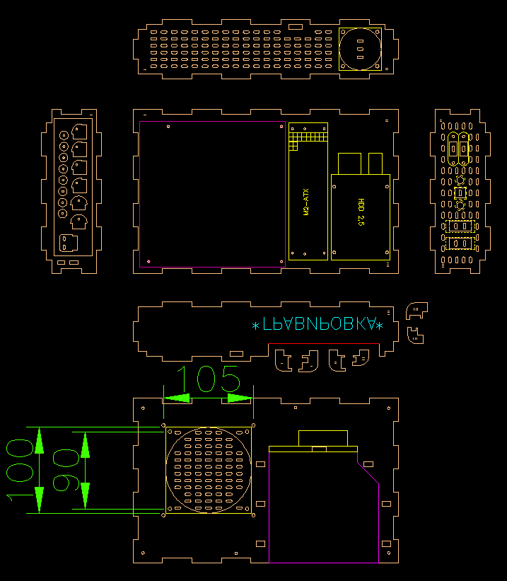

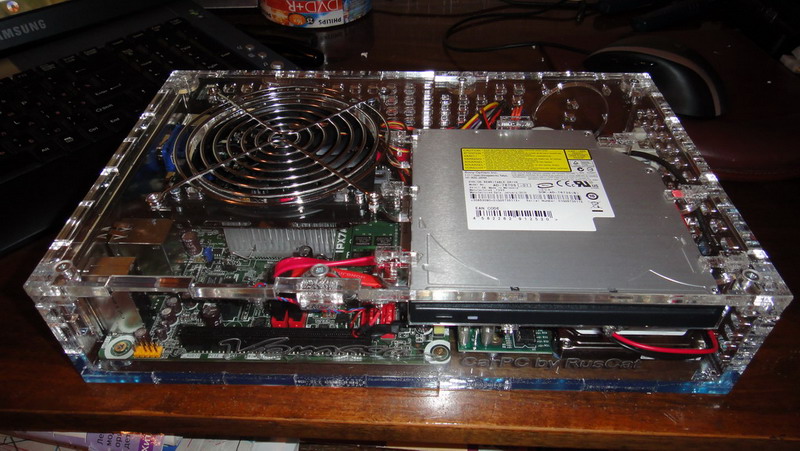

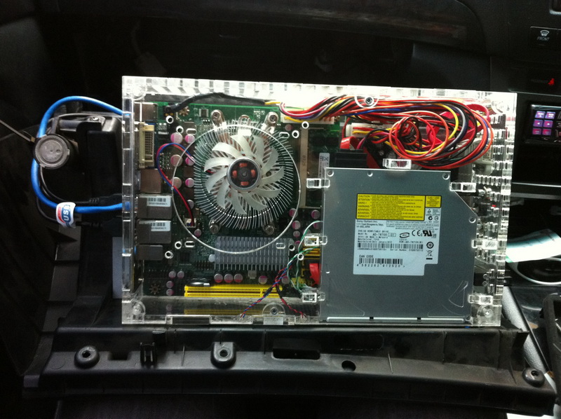

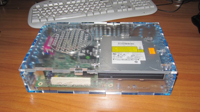

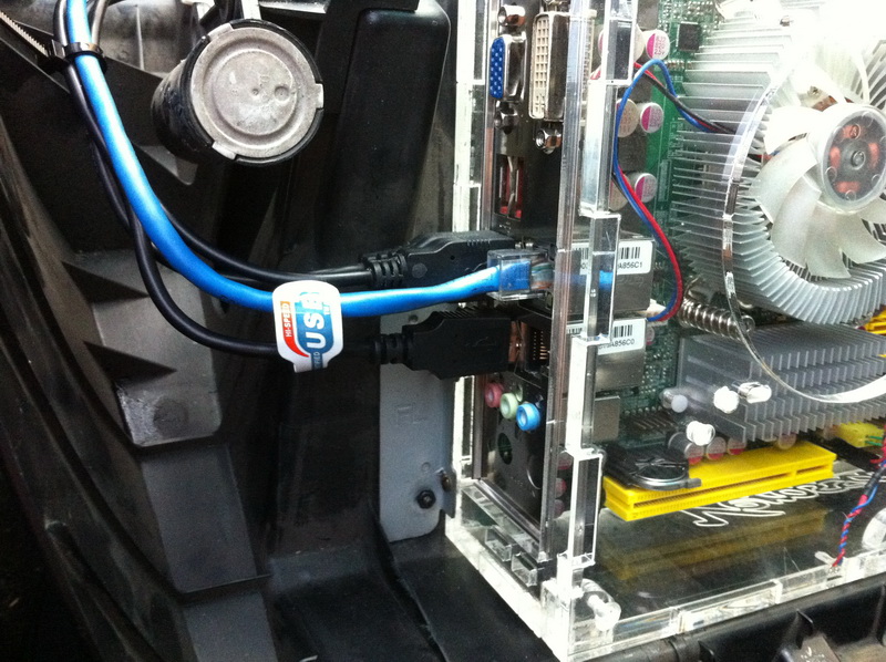

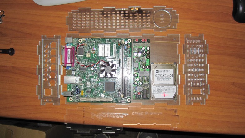

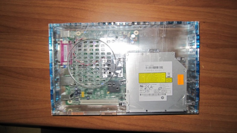

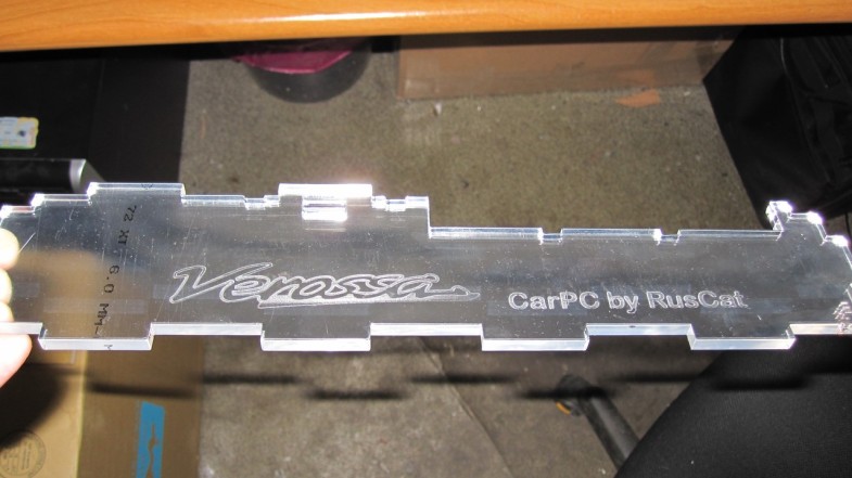

    Корпус - задуман мной для установки вместо штатного блока навигации в крайне ограниченном пространстве, изготовлен Stasik'ом, которому хочу выразить огромное уважение за грамотный подход к своему делу!

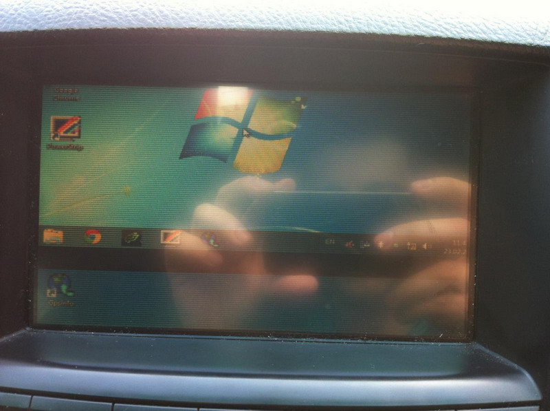

    Первая редакция компа была собрана на Pegatron (3Q) IPX7A-ION/330 (не смог добиться стабильной картинки), пробовал Zotac ION 6300, но и на ней не смог добиться стабильной картинки с помощью PS, при перезагрузке параметры "убегают" и синхру приходилось ловить заново. В итоге на ION забил.
    Поменял мать на GA-E350N-USB3.
    Главный вопрос - я так и не могу состыковать комп с моником по синхре.
    На этой материнке не запускается PowerStrip (виснет в процессах и все, дальше молчок, иконки нет). Ломаный запускается, но кнопка "Дополнительные настройки" не активна.
    Пробовал и на ХР, и на Win7.

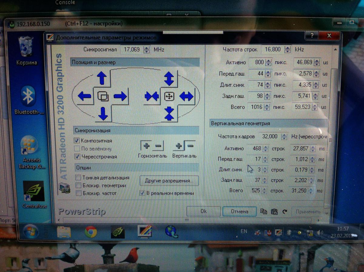

    Снес PS, поставил Soft15khz, добавил нужные разрешения:
    Modeline '800x480@60i' 15,771 800 793 855 858 480 495 515 525 interlace -hsync -vsync
    В опциях драйвера ATi включил композитную синхру, но так и не могу получить нормальную картинку, ибо не знаю, какие именно параметры прописать в пользовательском режиме Soft15khz, подобрать их с помощью PS не могу.

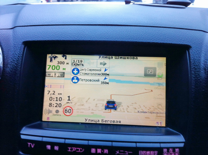

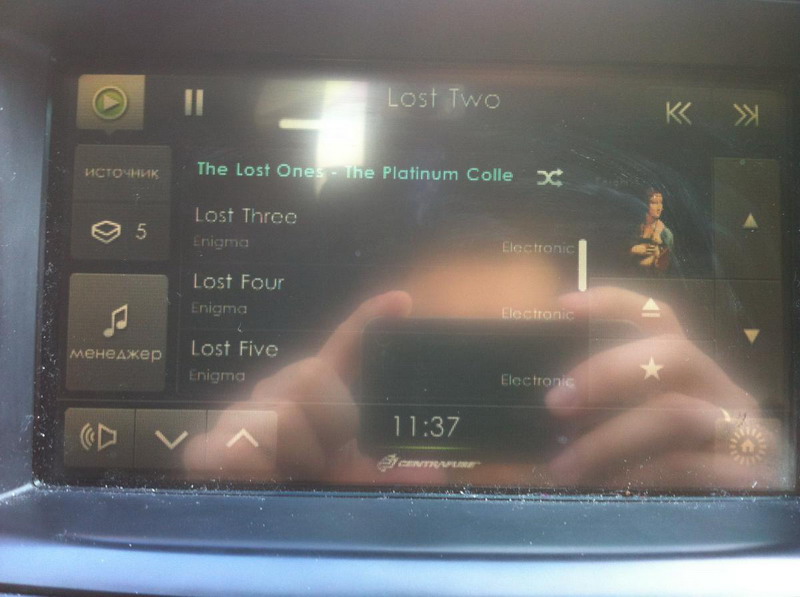

    На данный момент КарПиСи подключен, найдена материнская плата (Jetway NC81LF) и нужные настройки!
    Soft15khz отлично работает под Win7, перегружаться можно как угодно, все настройки применяются!

    Вычитал на форуме, что Soft15Khz не работает на Win7.
    Установил XP, теперь в настройках видюхи нет галочки "Composite sync" (((
    Какой то замкнутый круг, достала меня эта железка, помогите!

    Настройку моника на авто через ноут делал? (моник штатный?)
    29.01.2012
    По умолчанию Re: Toyota Verossa (Mark II) - CarPC на штатном мониторе
    Изначально надо вбить настройки POWER STRIP (при условии работы его на матери) на обычном мониторе, далее подтвердить (сохранить) и уж потом радоваться картинке на штатном! иначе он ничего показывать не будет, всё будет прыгать рябить и пр..
    Да это по барабану, я ноут цепляю и с него рулю настройками, моник штатный конечно, это и есть главное условие проекта )
    С интелом тоже проблем хватает, там надо будет "собирать" драйвер с нужными параметрами.

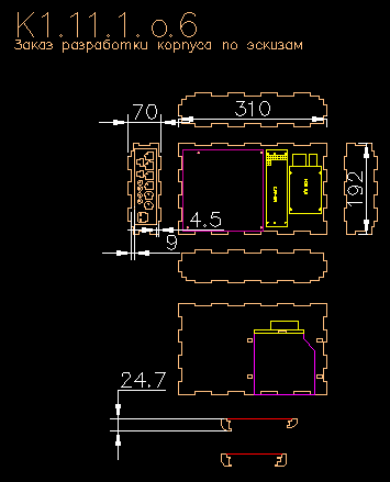

    По корпусу - ща попробую найти чертежики.

    Купил все для сбора carpc, на днях соберу все, поставлю софт и попробую зацепить на штатный моник. Результаты отпишу. Да, кстати, не пробовал видеокарту съемную поставить? Да и спасибо за размеры корпуса.
