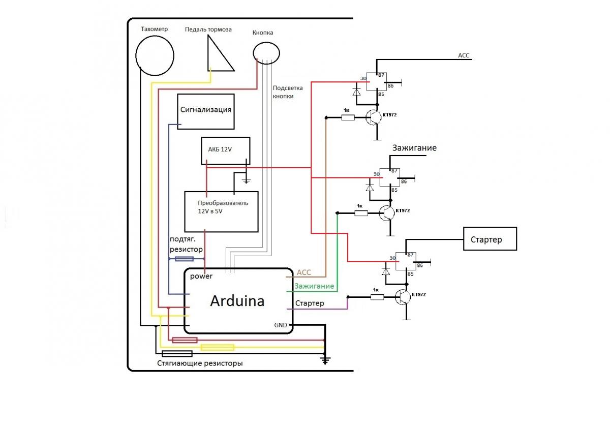

    Как подключить микроконтроллер(МК) на питание я знаю, через преобразователь из 12v в 5v. Из МК выходит 3 режима
    1. Режим АСС
    2. Режим зажигания
    3. Режим стартер
    как подключить выходы с платы на провода этих режимов автомобиля. Это примерная схема, поправте что не нужно кудадобавить и изменить

    По умолчанию Re: Кнопка Старт/Стоп на МК Arduino
    Через реле, для стартера реле понадобится соответствующее его току
    Я правильно понял??
    30 и 85 это обмотка реле?
    У Вас в автомобиле сигналы ACC, Стартер и Зажигание, в активном состоянии что на выходе выдают?
    Обмотка реле 85 и 86.
    Я не знаю что они выдают, Кнопку парень на сайте Drive2 делал как подцеплял говорит, что не помнит, и посмотреть сейчас не может, так как машина далеко на ремонте. Мне он скинул скетчь программы, могу отправить

    Serial.begin(9600);
    Serial.println("Arduino is started");
    // 0 - Все выключенно
    // 1 - Включено только зажигание
    // 2 - Крутиться стартер, ждем оборотов
    // 3 - Двигатель работает, все включено
    // 4 - Неудачная попытка запуска, включено только зажигание
    // 5 - Двигатель заглушен, АСС пока еще работает
    void loop(){
    if (
    stat != statusEngine) {stat = statusEngine; Serial.println(stat);}
    unsigned long newTime = millis() - lastPress;
    unsigned int button = pressButton();
    //if (button != 0) Serial.println(button);
    lastImmoTest();
    switch (
    statusEngine) {
    case 0:
    digitalWrite(GreenGlazokPin, LOW);
    if (
    stateACC) digitalWrite(YellowGlazokPin, HIGH); else digitalWrite(YellowGlazokPin, LOW);
    if (
    millis() - lastImmo > 10000) digitalWrite(WordsPin, HIGH); else digitalWrite(WordsPin, LOW);
    if (
    button == 1500 && stateACC) {
    StopAll();
    else if (
    button == 1500 && !stateACC) StartACC();
    else if (
    button != 0 && millis() - lastImmo > 2000 && newTime > 500) {
    StartEngine();
    statusEngine=1;
    break;
    case 1:
    if (
    digitalRead(ImmoPin) == LOW) StopAll();
    if (
    if (
    millis() - lastImmo > 2000 && StopIsPress() && newTime < 900)
    digitalWrite(GreenGlazokPin, HIGH);
     else
    digitalWrite(GreenGlazokPin,!digitalRead(GreenGlazokPin));
    delay(100);
    if (
    button == 1500) {
    StopAll();
    else if (
    button != 0 && newTime > 500) {
    if (!
    stateACC)
    StopAll();
    else
    StopEngine();
    statusEngine=5;
     else if (
    newTime > 800 && newTime < 900 && StopIsPress()) {
    StartStarter();
    statusEngine=2;
     break;
    case 2:
     if (
     if (
    digitalRead(TahoPin) == HIGH) {
    rotate++;
     while (
    digitalRead(TahoPin) == HIGH) if (digitalRead(ImmoPin) == LOW) {StopAll(); break;}
     if (
    rotate>=2) {
    unsigned int rpm = (rotate/60000/10000/2)/(micros()-splitTime);
    Serial.print("rpm: ");Serial.println(rpm);
    rotate=0;
    splitTime=micros();
     if (
    rpm>1500) { //<-------ВЕРНУТЬ СЮДА ТЫЩУ!!!! <-------
    StopStarter();
    StartACC();
    statusEngine=3;
    Serial.println("Engine is WORK!!");
     break;
     if (
    StopAll();
     else if (
    newTime > 5000 || !StopIsPress()){
    StopStarter();
    statusEngine=4;
     break;
    case 3:
     if (
    newTime > 5000) digitalWrite(WordsPin, LOW); else digitalWrite(WordsPin, HIGH);
     if (
    button == 1500) {
    StopAll();
     else if (
    StopEngine();
    statusEngine=5;
     break;
    case 4:
    digitalWrite(GreenGlazokPin, !digitalRead(GreenGlazokPin)); delay(50);
     if (
    button == 1500 || newTime > 10000) {
    StopAll();
     else if (
    button != 0 && newTime > 500 && StopIsPress()) {
    StartStarter();
    statusEngine=2;
     else if (
    button != 0 && newTime > 500 && !StopIsPress()) {
    StopAll();
     break;
    case 5:
     if (
     if (
    newTime > 5000)
     if (
    millis() - lastImmo > 5000) digitalWrite(WordsPin, HIGH); else digitalWrite(WordsPin, LOW);
     else
     if (
    button == 1500) {
    StopAll();
     else if (
    millis() - lastImmo < 2000) StopAll();
     else if (
    StartEngine();
    statusEngine=1;
    lastImmoTest();
     break;
    void StartEngine(){
    digitalWrite(EnginePin, HIGH);
    Serial.println("Engine is ON");
    lastPress=millis();
    void StopEngine(){
    digitalWrite(EnginePin, LOW);
    Serial.println("Engine is OFF");
    lastPress=millis();
    void StopAll(){
    digitalWrite(StarterPin, LOW);
    digitalWrite(ACCPin, LOW);
    Serial.println("All OFF");
     while (!
    digitalRead(ButtonPin)){}
    stateACC=false;
    lastPress=millis();
    statusEngine=0;
    lastPress=millis();
    void StartStarter(){
    digitalWrite(StarterPin, HIGH);
    Serial.println("Starter START!");
    splitTime=micros();
    lastPress=millis();
    void StopStarter(){
    Serial.println("Starter if OFF!");
    lastPress=millis();
    void StartACC(){
    digitalWrite(ACCPin, HIGH);
    Serial.println("Starter ACC!");
    stateACC=true;
    lastPress=millis();
    void lastImmoTest(){
     if (
    digitalRead(ImmoPin) == LOW) { //<----------------------------- Поменял на LOW
    lastImmo=millis();
    Serial.println("Immo+");
    unsigned int pressButton(){
    unsigned long newTime = millis();
    boolean currentPosition = digitalRead(ButtonPin);
     if (
    currentPosition == HIGH){
    delay(50);
    currentPosition=digitalRead(ButtonPin);
     while (!
    currentPosition) {
     if (
    millis() - newTime > 1000) return 1500;
    newTime=millis() - newTime;
     if (
    newTime < 60) newTime = 0;
     return
    newTime;
    boolean StopIsPress(){
     return
    digitalRead(StopPin);
    сейчас прошью и буду пробовать проверять на работоспособность ,а выхода там все описаны в прошивке ,что-то не поймешь спрашивай.
