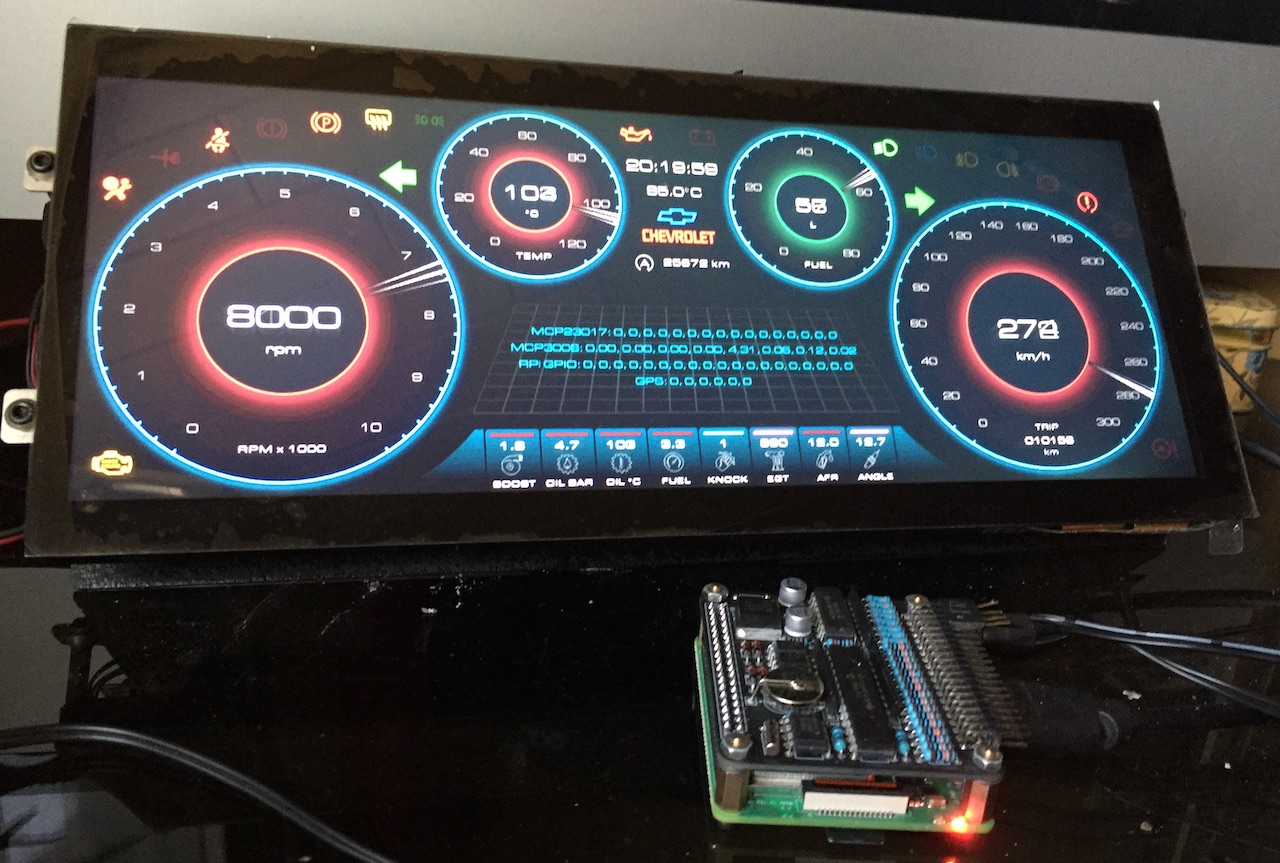

    Скрывать не буду, свою деятельность начинал с темы Универсальная панель приборов VENATOR, так что как и многие, прошел через все круги ада - перепробовал очень много чего - обожженные о паяльник пальцы, канифольный угар, планшеты, телефоны, компьютеры, центрифуги, рилдаши и самое страшное - АНДРОИД! От последнего у меня и по сей день, при его упоминании волосы встают дыбом. Ну не люблю я андроид. Ничего не поделать с этим! Так что только Линукс и Debian 9 в частности, правда с совсем небольшим привкусом Raspbian, но это мелочи, так как это только на этом проекте. Так то дальше будет глобальная перезагрузка, но об этом потом. Не все сразу.
    Итак. По сути, можно было бы делиться наработками именно в теме про Венатор, но дело в том, что по факту тут получился, отчасти хоть и похожий, но все-же, немного другой продукт и проект в частности. Так что именно поэтому создана эта тема.
    Чтоб не было недопониманий по поводу надписи TMS, стоит внести краткое пояснение: TMS - бренд и торговой маркой этого проекта.
    В целом, это все тот-же проект Blackheart, которому уже, ни много, ни мало два года и который со временем оброс скромным контроллером Zombie Basic, который должен был начать впитывать инстинкты коммерции.
    Спецификации можно посмотреть по ссылкам выше. Шапку со временем подправлю, ну а так, надо было с чего-то начать и написать то что пишу сейчас.
    На данный момент, ввиду новых заморочек, и понимая того, что нет никакого риска поделиться относительно древним образом загрузочной системы с демкой, чтоб каждый владелец Raspberry PI 3 мог посмотреть, что да как. Владельцам третьих малин, достаточно просто скачать, распаковать архив и залить образ на флешку (например баленой), после чего воткнуть флешку в малину и загрузиться с нее.
    Предупреждаю! Прогрузится только демонстрационный режим. Не более! Но этого больше чем достаточно, чтоб увидеть что это такое.
    Весь функционал, такой как например веб интерфейс с настройками и режим точки доступа, кастомайзинг скина, настройка портов и всяких интерполяций тут отсутствуют!
    Если не грузится в вашем разрешении, правим в config.txt параметры
    disable_overscan=1
    hdmi_cvt 1280 480 60 6 0 0 0
    hdmi_group=2
    hdmi_mode=87
    Ну а так, изначально поддерживается нативное разрешение 1280х480 и скалированное 1920х720, но должно работать и на других разрешениях, однако, гарантии как там отобразится картинка, никакой нет.
    Качаем, проверяем и высказываем свое фи.

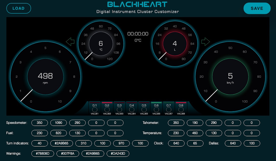

    Мало того, в последней версии реализована поддержка CSS стилей для iOS и Android девайсов (планшеты/смартфоны), так что через веб-фейс все можно с телефона или планшета настроить...

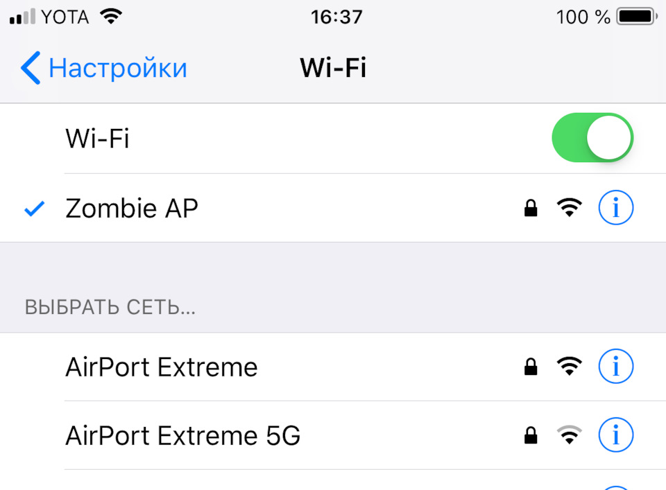

    ...для чего достаточно подключиться к приборке, которая работает в режиме точки доступа и в браузере указать ее айпишник. Дальше все интуитивно понятно...
