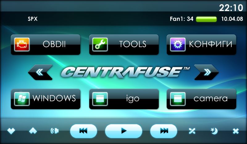

    Плагин разработан для отображения температуры процессора/чипсета/hdd на основном экране центрифуги. Работает через SpeedFan (переодически зачитывает логи). Прямая ссылка на скачивание. Так же умеет считывать температуру воздуха на улице с адаптера AVC-LAN. Температура с AVC-LAN тестировалась на прошивке 2.10b. Версия AVC-USB 3.05b.

    4. Слева от индикатора связи с интернетом появится датчик температуры.
    5. При нажатии на эту область буду по кругу сменяться сенсоры. После определенного таймаута на экране будет восстановлен основной сенсор.

    PS. Все тестировалось на Centrafuse 1.47, скин Aero. Ошибки/пожелания приветствуются.

    По умолчанию Re: Температура в centrafuse
    Супер!
    Молодец , осилил все таки
    Можешь поправить трабл, не все цифры отражает в длинном слове.

    Цитата Сообщение от Chip
    Супер!
    Это в скине плагина правится, можно расположить лэйбл где душе угодно. Смотри plugins\Temperature\Skins\skin.xml
