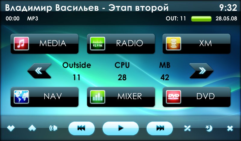

    По умолчанию Sensors - Температура в centrafuse
    Плагин разработан для отображения температуры процессора/чипсета/hdd на основном экране центрифуги. Работает через SpeedFan (переодически зачитывает логи). Прямая ссылка на скачивание. Так же умеет считывать температуру воздуха на улице с адаптера AVC-LAN. Температура с AVC-LAN тестировалась на прошивке 2.10b. Версия AVC-USB 3.05b.
    Как настроить SpeedFan:
    1. Нажать кнопку Configure на закладке Readings
    2. На закладке Temperatures по очереди выбирать все сенсоры и на панели внизу окна отмечать пункт Logged у тех сенсоров, которые вы хотите видеть в центрифуге
    3. Тут же можно переименовать сенсоры на удобоваримые короткие имена, например CPU/MB/HDD (нажать F2 на сенсоре). Эти названия будут использоваться плагином.
    4. На закладке Log отметить Enabled и Add header to the file
    5. Поставить разделитель десятичных знаков такой же как в региональных настройках в системе.
    6. Остальные настройки - по вкусу.
    Как установить плагин:
    1. Чтобы работала забортная температура, предварительно установить плагин AVCLan
    2. Распаковать архив в %Centrafuse install dir%\plugins
    3. Запустить центрифугу.
    4. Слева от индикатора связи с интернетом появится датчик температуры.
    5. При нажатии на эту область буду по кругу сменяться сенсоры. После определенного таймаута на экране будет восстановлен основной сенсор.
    Настройки плагина:
    1. Main Sensor - тайтл сенсора, который будет показываться основное время.
    2. Main Senson Restore Time - время, после которого будет восстановлен основной сенсор.
    3. AVC Sensor title - надпись для температуры полученной с адаптера AVC USB от Homeword & Chip. Пока может не работать, идет отладка. Плагин так же будет работать и вообще без адаптера.
    4. Так же можно настроить критический минимум/максимум для 4-х сенсоров.
    PS. Все тестировалось на Centrafuse 1.47, скин Aero. Ошибки/пожелания приветствуются.

    По умолчанию Re: Температура в centrafuse
    Супер!
    Молодец , осилил все таки
    Можешь поправить трабл, не все цифры отражает в длинном слове.
    04.09.2007
    563
    352
    Цитата Сообщение от Chip
    Супер!
    Это в скине плагина правится, можно расположить лэйбл где душе угодно. Смотри plugins\Temperature\Skins\skin.xml
