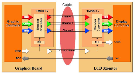

    По умолчанию Re: DVI D
    Стандарт DVI 1.0 разделяет передачу данных на три этапа: передатчик (на графической карте), кабель и приёмник (в мониторе).
    Цвет любого пикселя (точечного элемента картинки на мониторе) состоит из трёх составляющих, а именно красной, зелёной и синей (RGB). На каждую составляющую отводится по восемь битов, что позволяет получить 256 оттенков каждого базового цвета. Если перемножить 256 оттенков у трёх цветов, то мы получим 16,7 миллиона оттенков.
    Графический чип создаёт цветовую информацию для каждого пикселя в 24-битном потоке (8 битов на цвет). Этот поток RAMDAC преобразует в аналоговый сигнал VGA. Когда данные передаются по DVI, то RAMDAC не используется. Вместо него поток параллельных данных поступает на передатчик TMDS, который преобразует его в последовательный сигнал. Когда сигнал поступает на приёмник (в мониторе), то его последовательный характер вновь преобразуется в параллельный. Преобразование в последовательный сигнал для передачи по кабелю необходимо, поскольку последовательная передача менее подвержена помехам, чем параллельная, особенно на больших расстояниях.
    Последний раз редактировалось Chip; 11.02.2009 в 02:10.

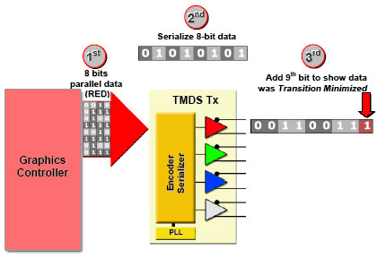

    Детальная диаграмма TMDS-передатчика. Графический чип передаёт данные на передатчик в виде 24-битного параллельного сигнала (по 8 битов на цвет). Передатчик преобразует сигнал в последовательный вид и добавляет ещё два бита. Поскольку данные должные передаваться в 10 раз чаще номинальной частоты, используется ФАПЧ-чип.
