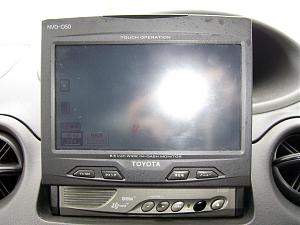

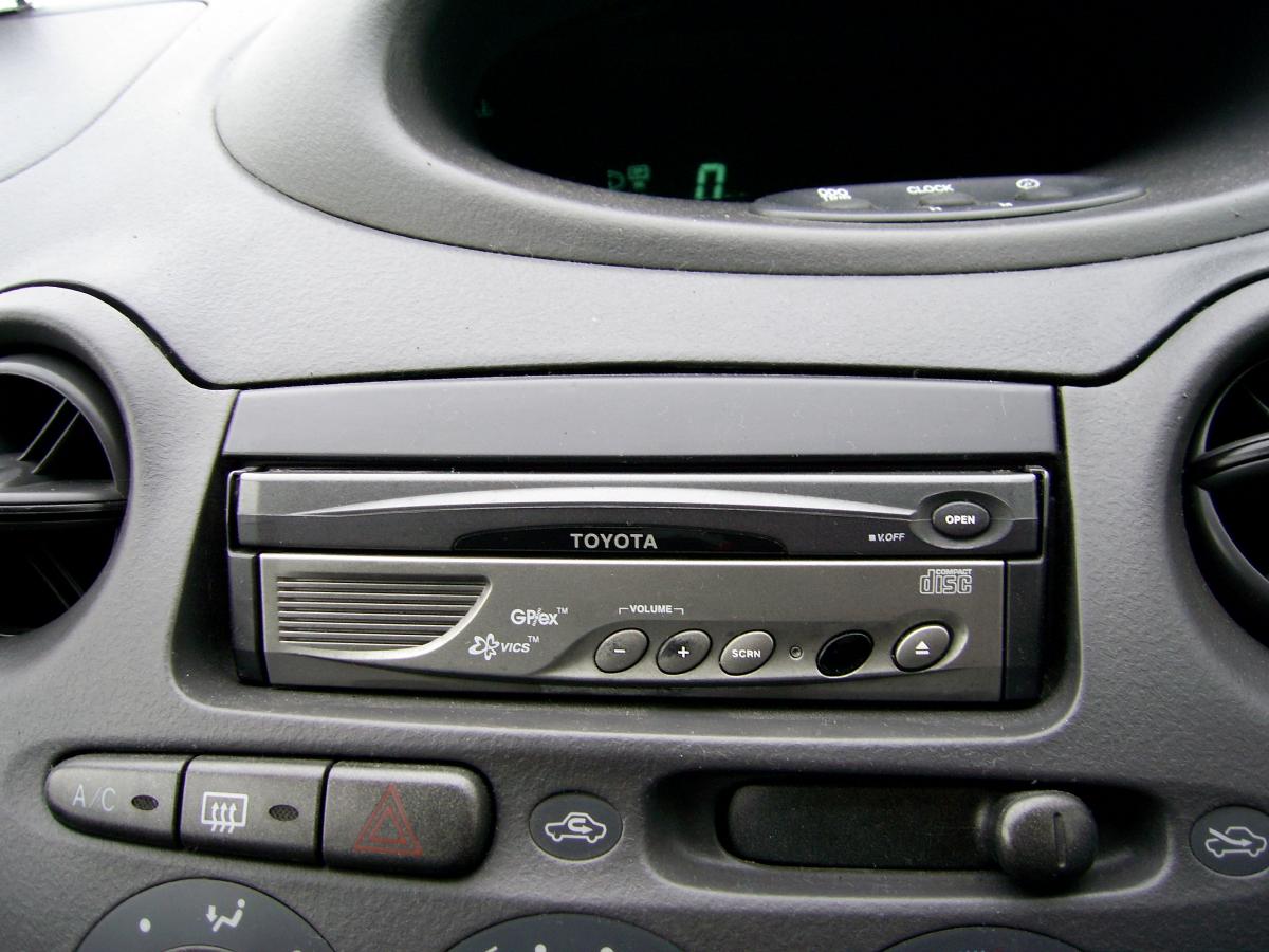

    Задумался сделать что нибудь полезное вот из этой штуки в моем авто.

    Так же под пассажирским сидение имеется TV Tuner. Но он ловит видео сигнал в вормате NTSC, а в России SECAM.
    По совету знатаков (CIPа и vS) Я разобрал тюнер и стал искать там RGB и Sync.

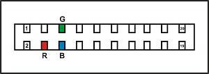

    Эта навигация, NVD-D50 это аналог ENWOOD GZ-700.

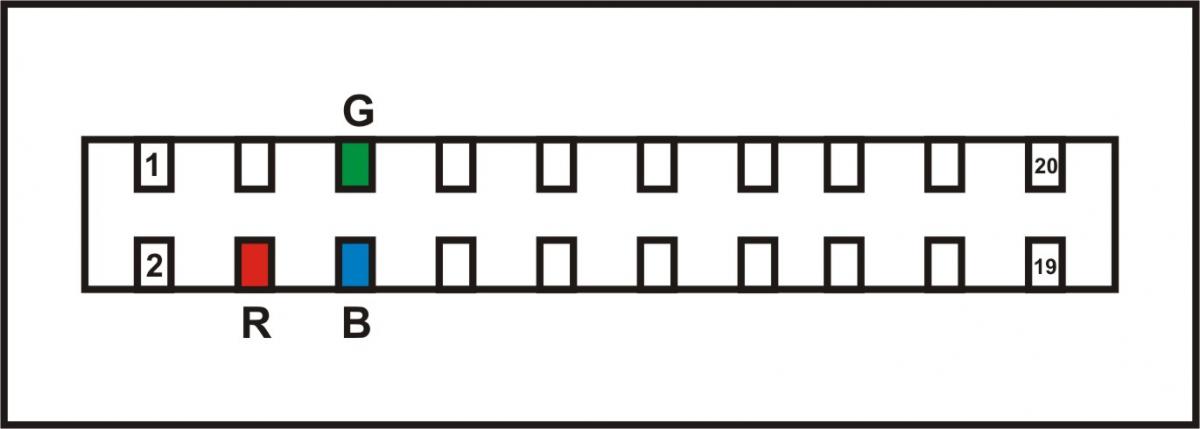

    Вот распиновка выхода TV TUNERa.
    пока только RGB ищщу остальное....
    716
    По умолчанию Re: Toyota Vitz 2001
    блин, хоть бы переписывал правильно... :-Е
    кстати, найти распиновку можно и без схемы есть еще один способ, как раз для тебя
    берется автомобильная контролька, у которой внутри лампа 12В а не святодиод, и тыкаешь ей по пинам разъема. когда будешь попадать на цвета, они будут пропадать, т.е. когда ткнешь на синий, он пропадет с картинки, когда в синхру, изображение "свернется"

    Спасибо, вот только где взять такую штуковинку???
    Прости меня за невнимательность, исправил......
    716
    в автомагазинах, или сам возьми лампочку маленькую на 12В, на один провод крокодил прилепи, за массу цепляться, на другой иглу
    Достаточно просто резистор сопротивлением 20 ом
    716
    мне кажется лампочку проще найти
    Пользователь Аватар для Nikitos_111
    10.03.2009
    87
    235
    Вау, спасибо!!! Но я помоему и так нашел, а вот синхру посмотреть так попробую....
