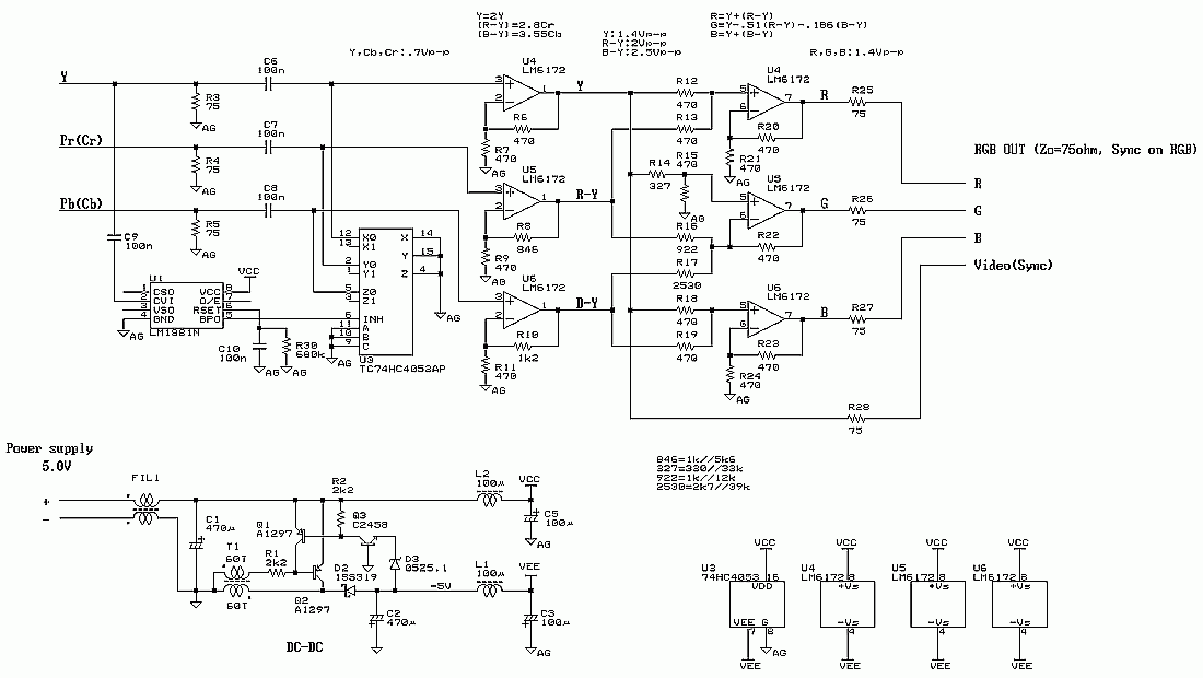

    Если просто синхру вытащить то можно на LM1881
    Если получить RGBs то тогда держи схему декодера из компонентного в RGB
