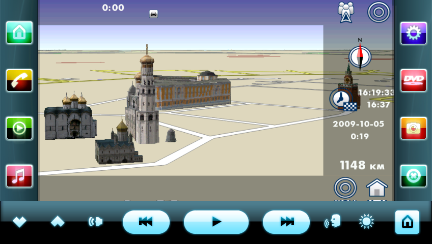

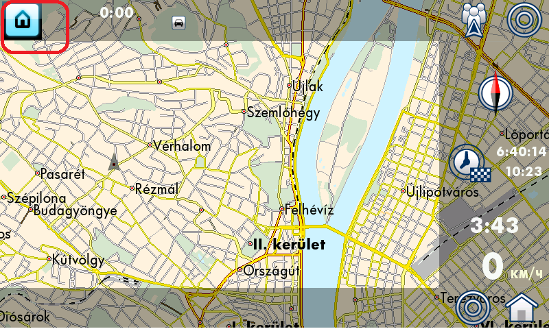

    Что работает:
    Полноэкранный режим:
    - при нажатии и удержании плавающей кнопки более 1.5 секунд происходит переход в оконный режим
    Оконный режим:
    - стали доступны две боковые панели (по 4 кнопки на каждой) . И нижняя медиа-панель. Включаются/выключаются из сетапа
    - каждой кнопке на панели можно присвоить дейтсиве из списка на свое усмотрение
    - Возможность запуска iGO во время старта центрифуги
    - Сделал в оконном режиме плавающую кнопку перехода в полноэкранный режим (включается/выключается в сетапе)
    - Mute центрифуги при голосовых подсказаках iGO. При отыгрывании звуков кнопок меню (и прочей мелочи) звуки центрифуги не гасятся.
    - 4 страничка настроек
    Что в планах:
    - обезглючить (кое-какие баги проскакивают)
    - сделать человеческий дизайн
    - поддержка других скинов (вся графика, кроме двух боковых панелей берется из текущего скина)
    Еслиу кого-то возникли проблемы, пишите - помогу разобраться.

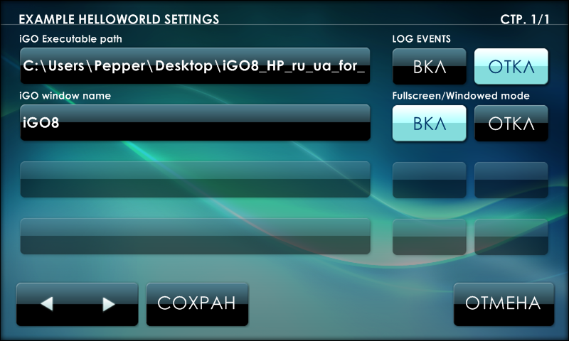

    Инструкции по установке/настройке:
    1. Скачанный архив распаковать и папку с плагином переписать в папку Plugins центрифуги.
    2. Запустить центрифугу, в настройках (конфиги->графика)установить скин Aura
    3. Настраиваем плагин
    - идем в конфиги
    - выбираем плагин из списка. Пока он называется iGO8.
    - Указываем путь к exe файлу iGo (Обычно это iGo_pc.exe, но не выбирайте iGOZoomer.exe и прочие сопутствующие файлы)
    - Остальные настройки по желанию.
    - В настройках (конфиги->настройка кнопок главного меню) присваиваем плагин свободной кнопке.
    4. Запускаем плагин по кнопке.
    Если кто решит дать фидбек, буду очень признателен и за баги и за идеи/пожелания. При описании багов просьба по возможности приложить скрины и описать каким образом его добились, что бы я мог повторить его у себя.

    По умолчанию Re: Написал плагин для iGO. Тестируем, комментируем
    В релизе 1 нельзя указать у меня путь к IGO
    т.е. активно только 1 поле где указываешь путь и когда указываешь его то всёравно несохраняет.... Setup.cpp кривой где-то у тя...
    В релизе 2 Еррор при загрузке centrafuse
    Номер 6034
    An application has made an attemp to load the C runtime library incorectly
    вообщем так и неудалось запустить
    06.07.2009
    125
    294
    Номер 6034
    Странно. А какая у тебя винда? И можешь ли выслать скриншот окна сетапа?
    Если есть возможность - поэксперементируй.
    Глянь English.xml плагина (Plugins\HelloWorld\Languages\English.xml)
    У меня он такой
