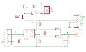

    1. AVCLAN_ST485
    Плата на базе arduino и драйвера на микросхеме ST485
    Схема и разведенная плата в формате Eagle во вложении. Схема также содержит ключ для управления адаптером AZ-FM
    AVCLan_sheild1_1.rar

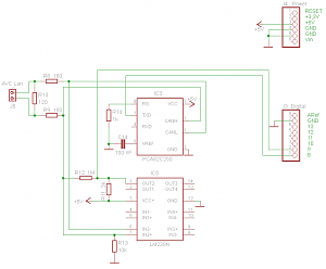

    2. AVCLAN_PCA82C250
    Плата на базе arduno и драйвера на микросхеме PCA82C250
    Схема и разведенная плата в формате Eagle во вложении. Я поленился рисовать на ней ключ для AZ-FM. Желающие могут его скопировать из предыдущей схемы и прописать команды для и его инициализации и работы в config.h
    AVCLan_sheild2.rar

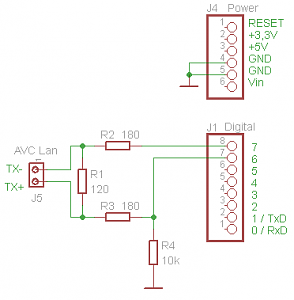

    4. AVCLAN_RESISTOR
    Плата на базе arduino и драйвера на 4х резисторах.
    Схема в формате Eagle во вложении. Честно говоря, этот вариант теоретический, в железе я его не собирал.
    AVCLan_sheild3.rar
    Я собрал и опробовал с 1 по 3 варианты плат. Мне больше понравился вариации на микросхеме PCA82C250 (потому как сразу заработал на большинстве голов) вариант на микросхеме ST485 иногда требовал подбора номинала резисторов R2, R3, R6
    В машине у меня сейчас работает перепрошитый вариант на avclan-mini. У друга, который делал прошивку с навигацией на ST485.
