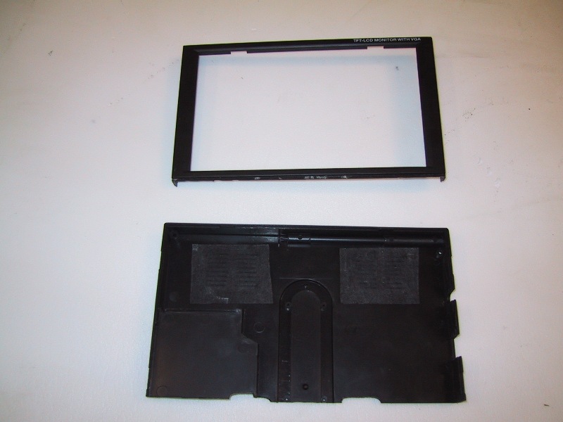

    2) Был разобран монитор.
    Для того чтобы он влез в штатное место 2DIN пришлось его немного кастрировать.Удалились кнопки а ИК приемник будет перенесен в другое место,для того чтобы сохранить управление с пульта.

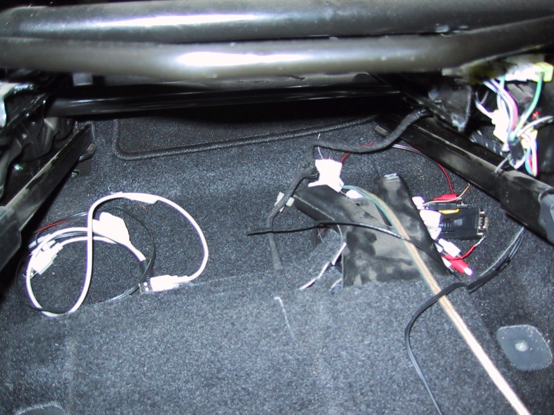

    Место под установку системного блока было выбранно под пассажирским сиденьем.Там как раз есть углубление в которое идеально помещается системник.
    Для того чтобы его не запинали ногами и он там не болтался,была изготовленна подставка под него из фанеры и обтянута карпетом.

    Я ему кстати хаб с начала присабачил на двухсторонний скотч хороший.Но он принес модем воткнул его так что хаб отвалился.Хотя я пробовал перед этим его оторвать руками.
