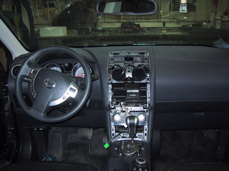

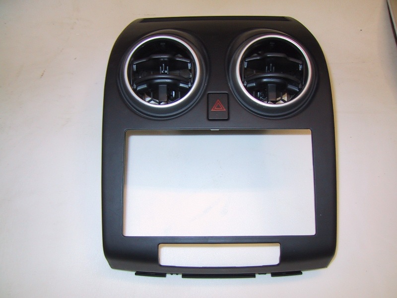

    1) Была снята рамка центральной консоли и извлеченна родная магнитола.
ID:	5948   Нажмите на изображение для увеличения.

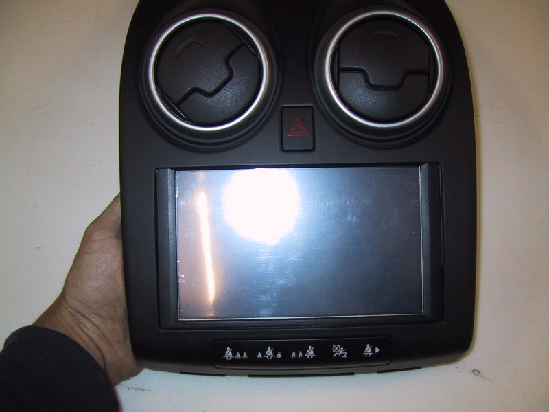

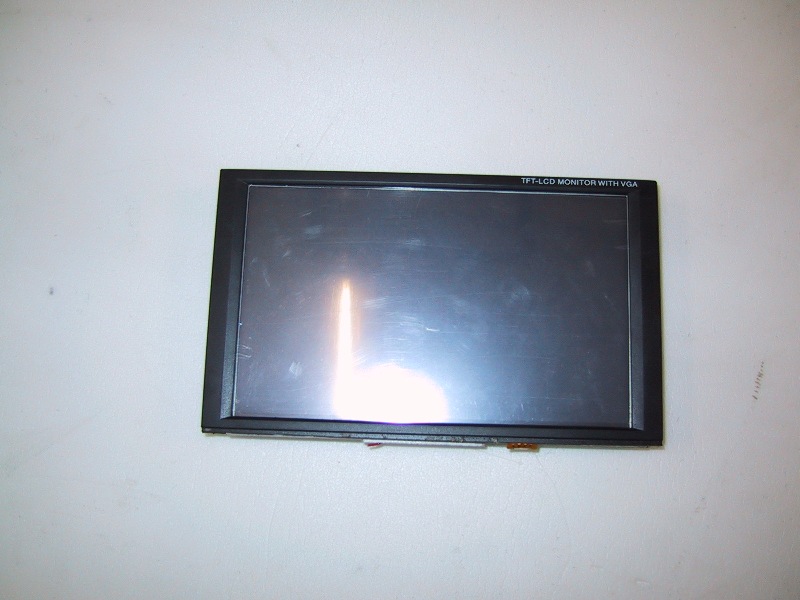

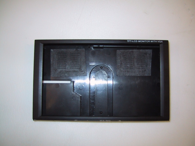

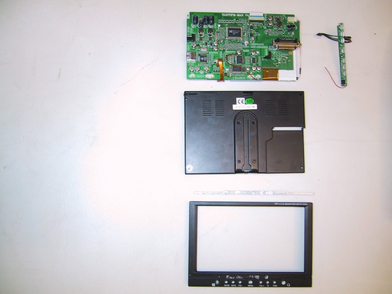

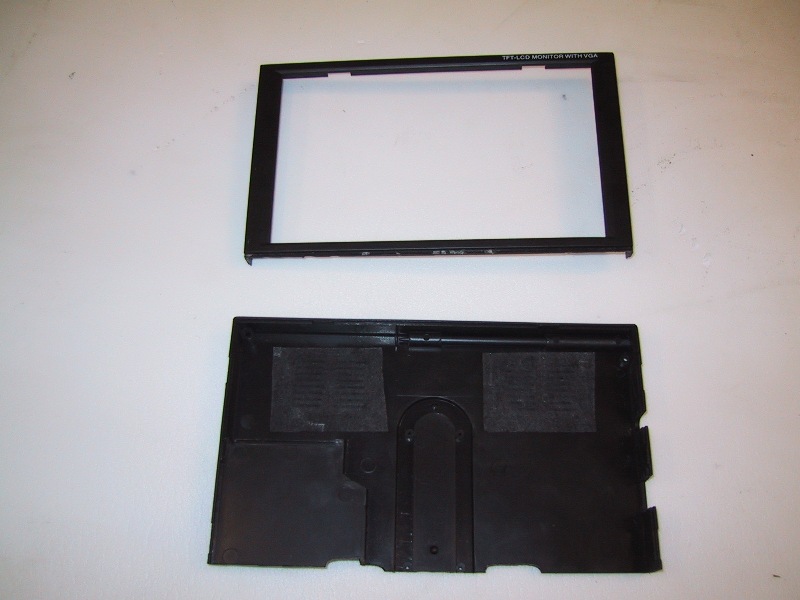

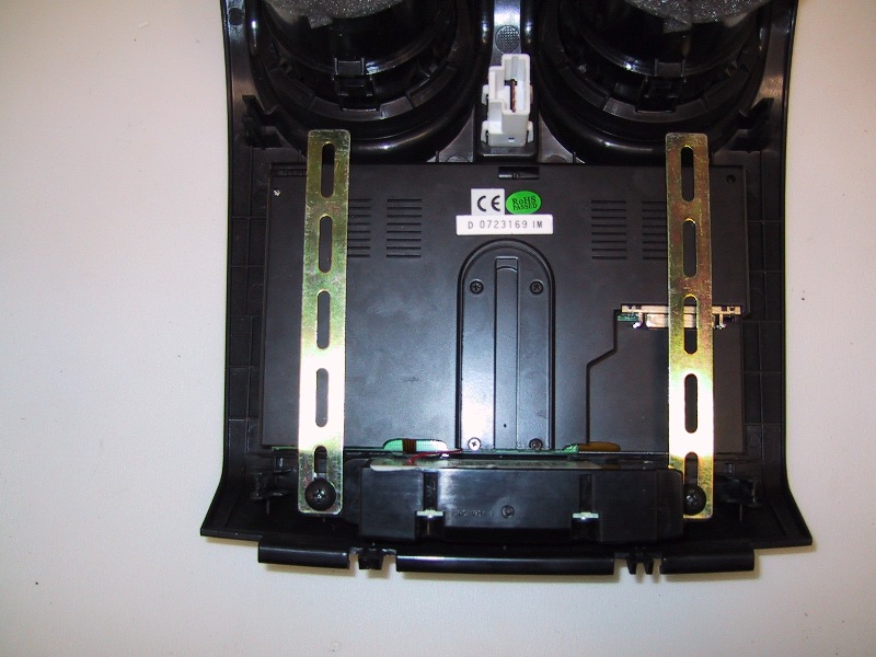

    2) Был разобран монитор.
    Для того чтобы он влез в штатное место 2DIN пришлось его немного кастрировать.Удалились кнопки а ИК приемник будет перенесен в другое место,для того чтобы сохранить управление с пульта.
ID:	5950   Нажмите на изображение для увеличения.
ID:	5951   Нажмите на изображение для увеличения.

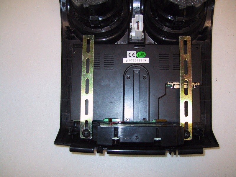

    Далее монитор был собран.
    Примерка
    И крепление к центральной консоли.
    ИК приемник будет подключен через разьем,чтобы при снятии консоли с монитором провод от приемника можно было легко отсоединить а при установке присоединить.

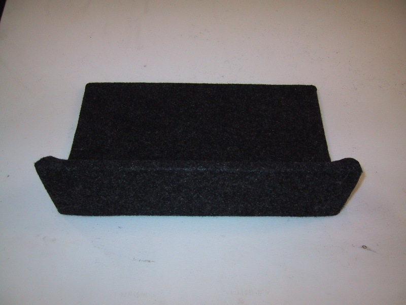

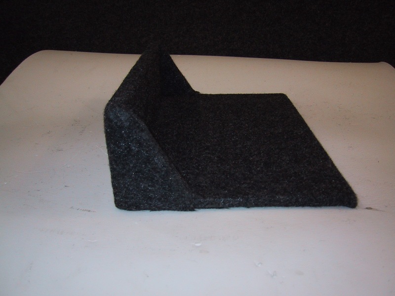

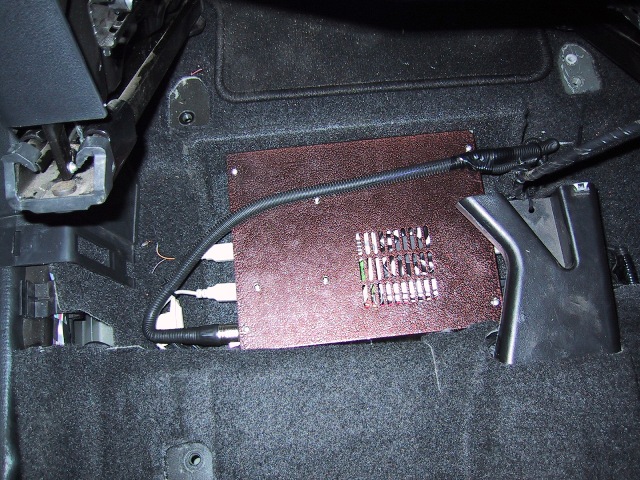

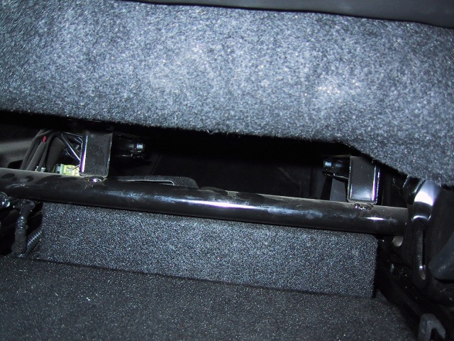

    Место под установку системного блока было выбранно под пассажирским сиденьем.Там как раз есть углубление в которое идеально помещается системник.
    Для того чтобы его не запинали ногами и он там не болтался,была изготовленна подставка под него из фанеры и обтянута карпетом.
ID:	5956   Нажмите на изображение для увеличения.
ID:	5957   Нажмите на изображение для увеличения.

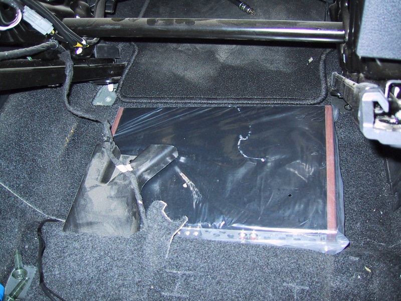

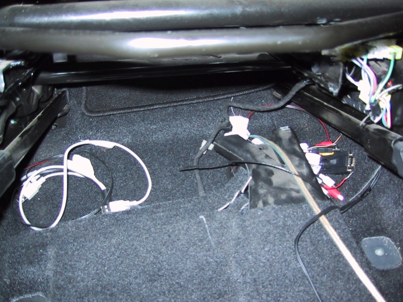

    Усилитель 4х канальный M-Dimension EL-A54 будет жить под водительским сиденьем и обеспечивать работу на Фронт и Тыл.

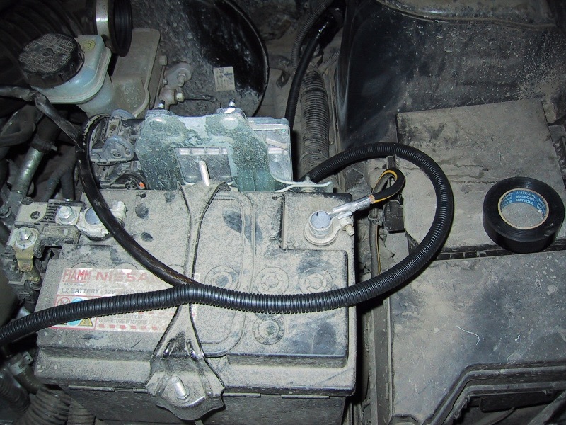

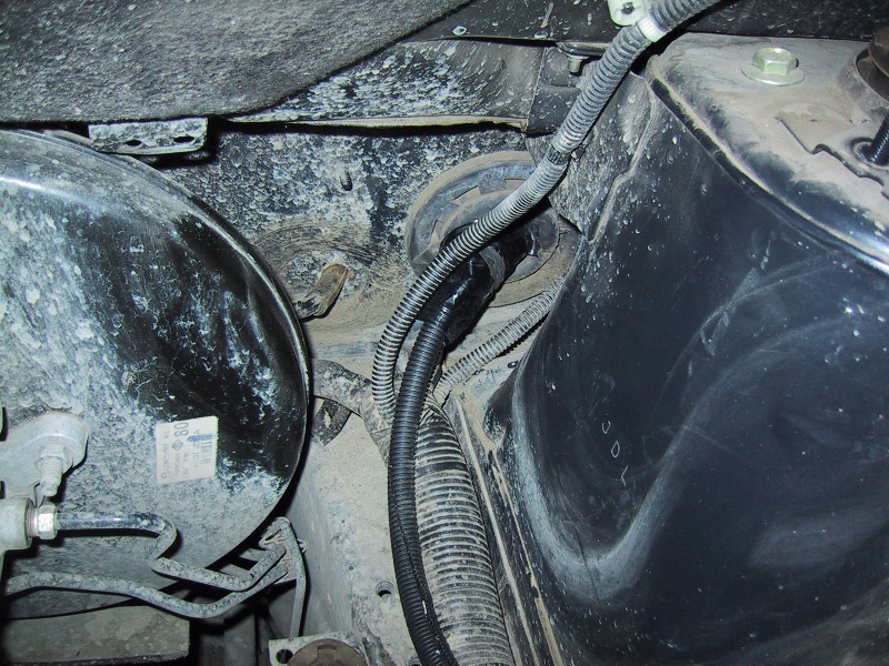

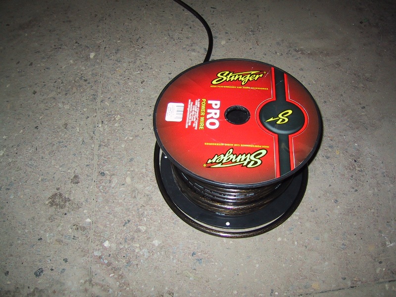

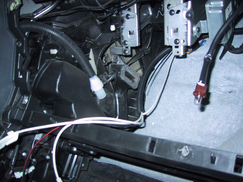

    В качестве провода питания для усилителя и carputerа был взят кабель Stinger 4GA.
    Протянут он в штатное отверстие куда заходит вся праводка в авто.
    Для удобства прокладки кабеля был снят воздухан.
    Как и пологается в подкапотном пространстве и в салоне он был уложен в броне гофру.
ID:	5960   Нажмите на изображение для увеличения.
ID:	5961   Нажмите на изображение для увеличения.

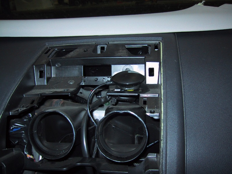

    В бордачек были протянуты USB удлинители и провода питания для USB Хаба.Все так же уложенно в гофру.
    Был установлен GPS приемник, он будет распологаться в центральной консоли под рамкой.

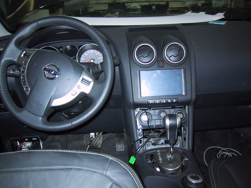

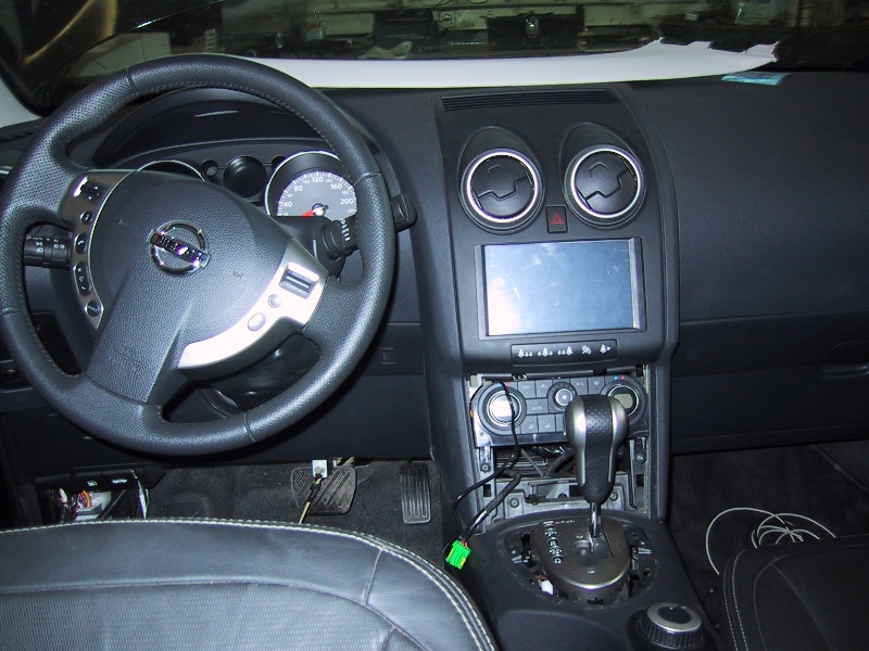

    Ну и установлен монитор и примерка всего этого дела в панели.
    Вот и все за сегодня.Завтра будет продолжение да и финиш проекта.Так как инсталл компа должен быть сделать в 2 дня.
    Так что завтра обо всем отпишусь.

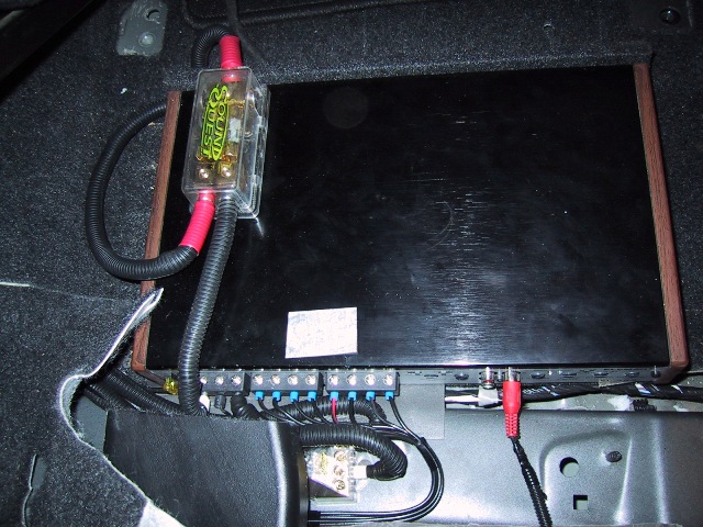

    Ну вот наконец то до меня дошла флешка с фоика и я выкладываю оставшуюся часть проекта.
    Вот так выглядит усилитель установленный под водительским сиденьем.
    Который обеспечивает выход на "Фронт" и "Тыл". Все динамики остались штатными.

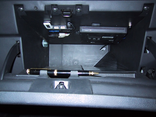

    По умолчанию Re: Carputer в Nissan Qashqai

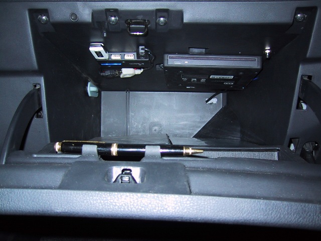

    В бордачке установленны USB хаб D-Link 4х портовый и привод с щелевой загрузкой, а так же кнопка перезагрузки на всякий случай.
    Привод был разобран и прикручен верхней частью к потолку бордачка, аналогично установлен и хаб.
