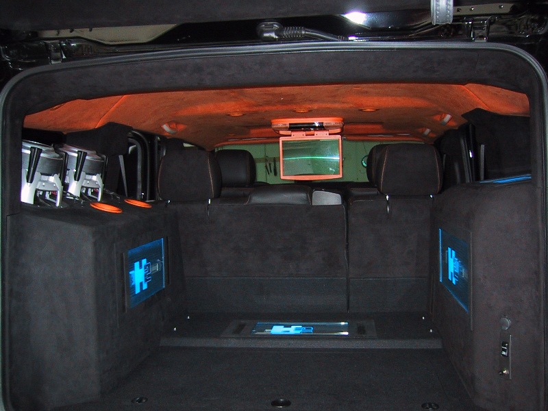

    Есть проект еще интереснее Hummer H2
    Этот хаммер мы делали 4 месяца приехал он к нам в пробего 4 км с МСК на автовозе.Весь уклеенный пол,крыша,двери,капот,салон полностью перетягивался новой кожей и алькантарой.
