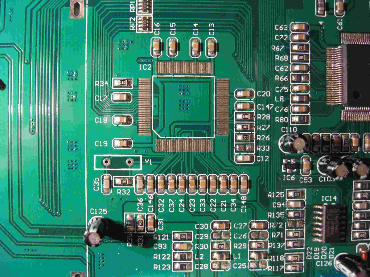

    Попробовал поиграться с проводами - и черным и желтым, которые явно не относятся к силовым. Монитор сразу уходит в спячку, как только отсоединяешь провод. Покопаюсь еще. Вот фотка моей обвязки SAA 7114.
