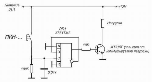

    Мда ... уже триггеры на процессорах делаем
    вот попроще и без дребезга.
